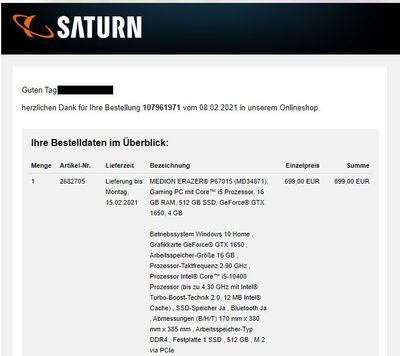

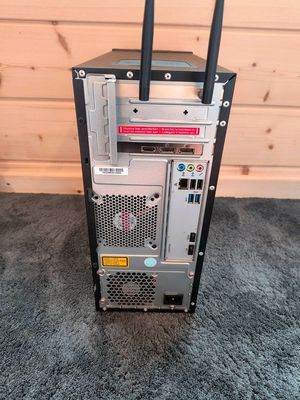

https://www.kleinanzeigen.de/s-anzeige/pc-computer-von-medion-16-gb-ram-mit-ovp-wie-neu/2716927307-2...
und bevor die Anzeige wieder gelöscht wird:

Auf der verlinkten Annonce in den Kleinanzeigen auf dem Rückseitenbild sieht es ein wenig nach Bastellösung aus.
Da frage ich mich wieso es keine Abbildung des Rechners von der offiziellen Medion Seite  gibt, das du hier verlinkst. Da wäre ja ein Goodie für die Wlan Konnektivität.
Deswegen habe auch ich mit Bedacht angenommen, da der Rechner eine IntelAX Wlan Karte hat, dass die normalerweise mit 2 Drahtantennen angeschlossen wird.
Auch in der rückseitigen  Port Auflistung steht nichts von externen Antennenanschlüssen. Abgesehen davon hatte ich nach der MSN des Rechners gefragt, um das Gerät genauer identifizieren zu können.
Wenn es denn doch ein solches Medion  Modell gibt, und es keine vom User vorgenommene zusätzliche Slotblech- Antennen ausführung ist, dann ist die Bescheibung im Service Portal nicht vollständig. Aber ich  gehe sicher nicht hin das Internet nach einem solchem Modell zu durchsuchen. Soviel Zeit habe ich nicht. Das machst du ja schon.

ich störe euren Plausch nur ungern, aber wie sagte man früher bei WimThoelke? "Ich möchte lösen...!"
Der MEDION ERAZER P67015 MD 34871 PC hat in der Tat zwei WLAN-Antennen im Lieferumfang, die allerdings bei der Ersatzteil-Komponenten im Serviceshop (noch) nicht gelistet werden. Hab das mal angestoßen.
@InFllames: Nach kurzem Plausch mit dem Supply-Team magst Du bitte diesen Artikel (20066076) im Serviceshop bestellen.
So, nun dürft ihr wieder nach Lust und Laune..Horrido!
