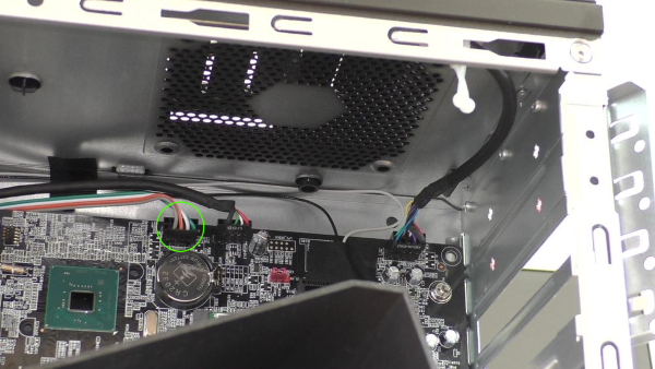

Servus zusammen,
Ich bin seit 2 Jahren im Besitz eines Medion Erazer X67128:
Hat bisher tadellos funktioniert, nur habe ich letzte Woche die Frontabdeckung heruntergenommen und dabei offenbar den Startknopf beschädigt.
Der außen sichtbare Knopf drückt über einen kleinen Plastikzylinder auf die Platine und genau dieser Zylinder ist beim Öffnen herausgefallen und unauffindbar.
Welche Alternativen gibt es nun um den PC zu starten? Kann ich das kleine Teil durch jegliches Plastik ersetzen, das von der Größe her passt?
Die Frontabdeckung ist mir nicht so wichtig, geht nur darum den PC zu starten.
Anbei noch Fotos von der Platine:
Wäre über Tipps bzw Hilfe sehr dankbar!

@kamelion  @Fox10
Wie wäre es hiermit?
--> https://community.medion.com/t5/FAQs/FAQ-Spezifikationen-Mainboard-quot-ECS-B360H4-EM-quot/ta-p/9925...
Die beiden Pins 6 und 8 sind mit dem PowerSwitch zum Einschalten verbunden.
Zur Orientierung: Das sind die beiden Pins neben Position 10, in der kein Pin vorhanden ist. An der Pinleiste  kannst Du auch die Kabelfarben erkennen, welche Farbe welcher Funktion zugeordnet ist.
Evtl funktioniert auch der kurze Kontakt der Reset-Switch Kontakte, aber nicht jeder Rechner reagiert darauf.

Moin @kamelion
das ist ja noch besser wenn du noch Garantie hast und ihn sowieso verkaufen möchtest.
Wenn das Bild von der Steckerbelegung/Front Pin Belegung von Fox seinen Beitrag bei Deinem gleich sind,
so wäre das das graue und rote Kabel (Pin8/6) und oben am Taster kannst du am weißen Stecker mit einen Schraubendreher
die beiden Lötbeine an der gegenüberliegenden Seite vom grauen und roten Kabel kurz brücken.
wenn der dann läuft kannst du ja auch die Daten die du brauchst auf eine Festplatte im Wechselrahmen ziehn.
jetzt musst du abwägen, entweder selber reparieren ohne Zeitverlust und verkaufen oder einschicken dort im Rahmen der Garantie reparieren lassen was auch noch den Vorteil hat das gleich alle persönlichen Daten gelöscht werden.
Anm. Bitte prüfe vorab ob du die gleiche Steckerbelegung hast.
Quelle vom Bild/ Board Stecker aus Fox seinen Beitrag über seinen Rechner:
