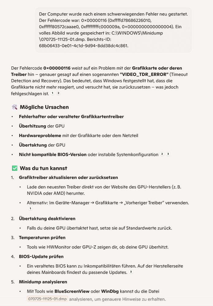

Ich könnte aber heute noch diesen Fehler erleben, obwohl ich mein BIOS Firmware und SSD Firmware updatet habe (Lösungsvorschläge von anderen ähnlichen Beiträgen).
Im Anhang die Screenshots, wasbei mir in der Ereignisanzeige angezeigt wird. Deutet das nicht an der Stelle an einem HW defekt / Fehler?

Hallo @badass237.
Was dir im Screenshot geraten wurde, war auch meine Vermutung. Ich hätte auch ein Treiber- oder Temperaturproblem vermutet. Um ganz sicherzugehen, wäre es am sinnvollsten, den Auslieferungszustand des Rechners wieder herzustellen. In diesem Zustand muss es funktionieren. Sollte das nicht der Fall sein, vermute ich einen Hardwarefehler. Dann sollte unsere Werkstatt einen Blick auf den PC werfen.
