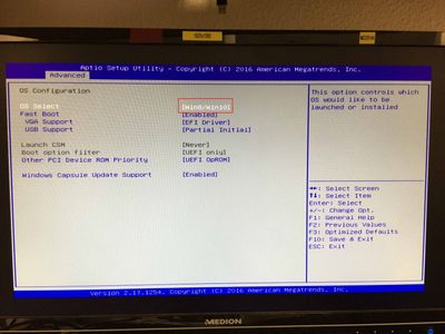

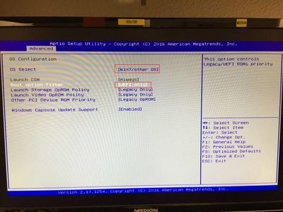

Wenden wir uns nun dem Patienten zu. Was ist zu tun
  1. BIOS setup mit „onboard VGA / onboard HDMI“ aufrufen
  2. OS Configuration von original „Win8/Win10” (siehe Bild unten) auf “Win7/otherOS” ändern
  3. Zusätzlich den „boot option filter“ von „Legacy only“ auf „UEFI only“ ändern, ansonsten bootet der Rechner nicht in das bestehende Preload (siehe Bild unten)!
  4. Save and Exit
  5. Power ausschalten
  6. Grafikkarte einbauen
  7. System starten
  8. Fertig!
Wünsche gutes Gelingen, viele Grüße
Major ToM
