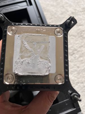

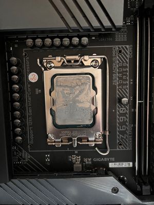

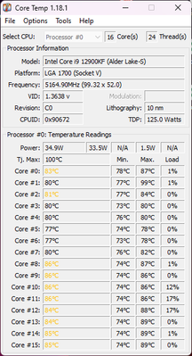

Moin, endlich bin ich dazu gekommen, die WLP zu erneuern.
Hier die Bilder:
Leider kein merklicher Unterschied. wie man an Hand des Screenshots sehen kann. (bin übrigens nur bei Firefox unterwegs) 😀

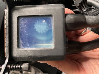

Erst dachte ich die Pumpe hat gar kein Wasser, war aber ein Irrtum. Sie summt auch ein wenig. Sehen tue ich aber nichts im Fenster, oder muss sich da was bewegen?
Ps. ja ich habe alles sauber gemacht. 😂

Nachtrag:
Mir scheint das die Pumpe nicht korrekt läuft. Also eher verstopft als defekt. Ein wenig hört man wenn man mit einem Schraubenzieher und dem Ohr dran hört.
Die beiden Schläuche sollte ja eine gewisse Temperatur aufweisen. Bei mir ist der eine Schlauch abgehend von der Pumpe sehr warm, wobei das Ende kalt ist.
Das kann ja eigentlich gar nicht sein bzw sollte eigentlich so sein, das dieser Schlauch durchgehend bis zum Radiator schon spürbar warm ist. Erst im Radiator wird die Wärme reduziert und gibt diese dann an den 2ten Schlauch ab. Dieser ist aber komplett kalt.
Logischerweise müsste auch dieser Schlauch ein wenig Wärme transportieren, was nicht der Fall ist.
Ich muss also den ganzen Kram ausbauen reinigen oder wieder befüllen und hoffen das es dann wieder korrekt läuft.
Eine andere Fehlerquelle kann ich mir nicht vorstellen. Wüsste nicht was hier noch geändert werden sollte.

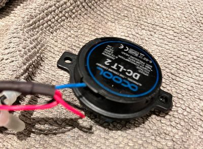

Ich habe nun die ganze Wasserkühlung ausgebaut und gereinigt. Zu meinem Erschrecken lief war sie nicht verstopt sondern defekt. Hier ein Bild.
Wenn ich mich nicht irre gehört das rote Kabel AN die Pumpe gelötet. Kann also sein, das das Kabel nicht gut gelötet war, so das es sich mit der Vibration irgendwann gelöst hat. Man wird es nie erfahren. 😂 Wie dem auch sein.
Ich habe mir dann eine neue Pumpe gekauft bei A..zon :
Alphacool 13332 DC-LT 2-2600rpm Ceramic - 12V DC - (3 Phasen Sinus PCB) Pumpe Wasserkühlung
Die ist nicht ganz die selbe, erfüllt aber ihren Zweck. Dafür habe ich zwar keine LED am COOL Logo vorne. Aber mir egal. Sie schnurrt wie ein Kätzchen.

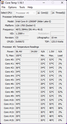

Hier die aktuellen Werte bzw. Temperaturen:
Hierfür musste ich das blaue Kabel das an der LED innerhalb der Pumpe liegt trennen. Da dafür diese neue Pumpe nicht gedacht ist. Kein Licht mehr, dafür ein funktionierende Wasserkühlung.

Mist man kann nicht editieren. Ich meinte natürlich ein rotes Kabel was zur LED geht. Ach was weiß ich denn noch welcge Farbe das Teil hatte. 😂
