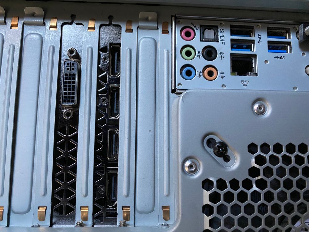

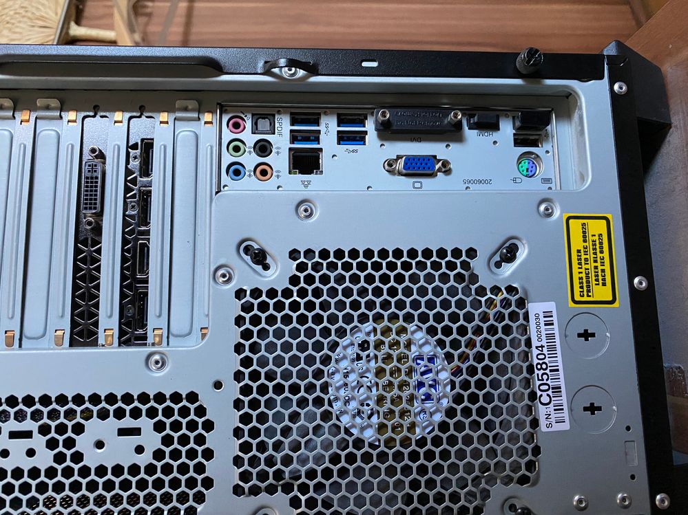

Hallo zusammen.
hier nochmal ein paar Fotos meiner PC Steckplätze. Habe jetzt meinen alten Monitor wieder angeschlossen und beim hochfahren keine 5 Pieptöne, also kein Hardwaredefekt.
Ich habe keine Ahnung welche Anschluss der richtige ist ?09_IMG_2728.jpgdie 4 nebeneinanderliegenden habe ich getestet. Der zweite von links ist ein HDMI Eingang auch den habe ich dann mit entsprechendem Kabel getestet. Wurde aber überhaupt kein Signal erkanntdie 4 nebeneinanderliegenden habe ich getestet. Der zweite von links ist ein HDMI Eingang auch den habe ich dann mit entsprechendem Kabel getestet. Wurde aber überhaupt kein Signal erkannt05_IMG_2726.jpg

Hallo @Bluezer.
Ein fünfmaliges Piepen kenne ich von einem nicht erkanntem Monitor. In deinem PC ist eine separate Grafikkarte verbaut.
An diese gehört auch der Monitor. Dafür hast du folgende Ausgänge zur Verfügung:
oberer Slot ---> DVI
unterer Slot ---> Displayport, HDMI, Displayport, Displayport
An die weiter unten befindlichen Grafikkartenausgänge des Mainboards (VGA, DVI, HDMI) sollte kein Monitor angeschlossen werden. Welchen Standard verwendet denn dein neuer Monitor und an welchen Ausgang hattest du ihn angeschlossen? Hast du während des Betriebs umgesteckt oder den PC richtigerweise vorher heruntergefahren?

@Bluezer
Auf @Andis Frage an welche Anschlüsse Du den Monitor angeschlossen hattest/hast, gehst Du nicht ein Würde aber dein Anschlussproblem erklären können.
Wie Andi schrieb sind die beim  Towergehäuse senkrechten Anschlüsse vom Mainboard kommend und sollten beim Vorhandensein einer dedizierten Grafikkarte nicht  benutzt werden.
Was aber nicht ausschliesst dass ein Monitor trotzdem daran funkttionieren kann. Möglicherweise fährst Du die  ganze Zeit mit dem altem Monitor am falschem Anschluss, was niedigere Grafikwerte ergibt.

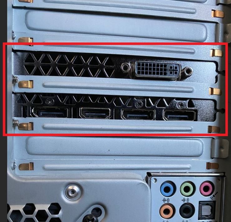

Hallo daddle,
mein alter Monitor war per DVI angeschlossen, mein neuer läuft jetzt, wie schon erwähnt über HDMI ! HDMI Steckplatz direkt an der Grafikkarte in dem markierten Ausschnitt.
Mein alter Monitor war von Haus aus schon schlechter da Älter und nur 60Hz, deswegen die Neuanschaffung.  Kein Vergleich zum neuen LG.
Elegant Umschiffen ?? Es ging mir nicht um schlechte Grafikwerte des alten Monitors sondern nur um die Anschlussprobleme meines neuen LG`s. Wie schon geschrieben läuft er jetzt bestens 👍.

@Bluezer
Danke für die nähere Erläuterung, ohne die man den vorherigen Post nicht oder nur ungenau einordnen konnte. Denn auch auf dem Mainboard ist ein HDMI Anschluss.
