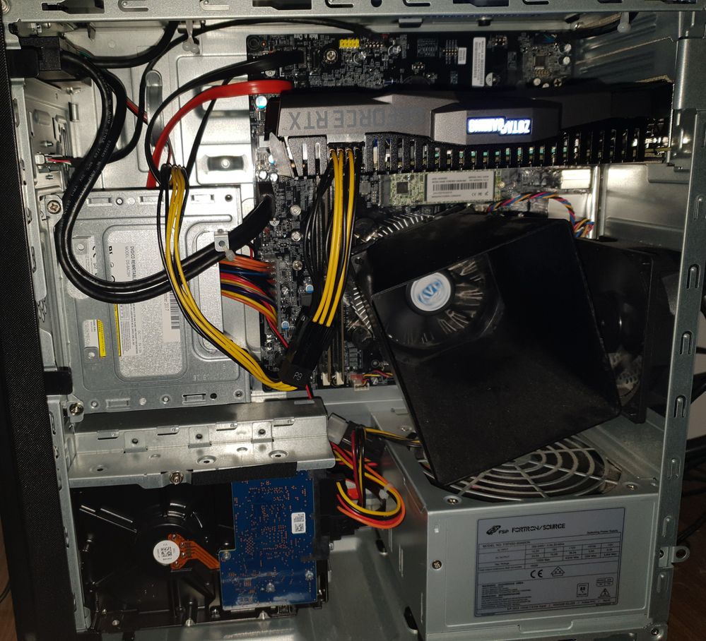

Extra für dich nochmal aufgeschraubt die Kiste 🙂 Wie gesagt, ist die "Mini" Version der 2070
Das ist mit dem Prozessor und der Graka eher einer der unteren Ränge, aber im Vergleich zur 1060 6GB super und läuft in allen Belastungstests super.

Dank für die Bilder, die passt doch wie angegossen 🙂
