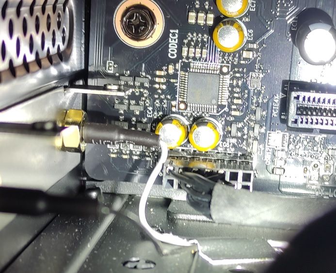

Moin @ColumbaRex
wenn es nicht grade an Win11 liegt, so greife ich noch einmal den 14Pin Steckeranschluß am Board auf.
Diese hast du ja auf festen Sitz kontrolliert, bitte schau noch einmal nach ob dieser eventuell nicht um einen Platz nach rechts versetzt
versteckt ist (nach links geht ja nicht durch den Leerplatz im Stecker).
F-AUDIO findest du hier , siehe Bilder: unten Links:
https://community.medion.com/t5/ERAZER-Gaming/Erazer-P10-MD-34585-Anleitung-und-Daten-%C3%BCber-Main...
hier noch besser zu sehen:
https://community.medion.com/t5/Desktop-PC-All-In-One/Mainboard-ECS-B560H6-EM/m-p/129792#M13157

Mein lieber Freund der Sonne, des Mondes und der Sterne: Herr Fishtown,
ich war schon dabei mich gerade ins Bett zu legen (ja ist früh, ich weiß) um noch n paar Seiten in nem Buch zu lesen. Dann hab ich deinen Kommentar gelesen und gedacht: "komm, jetzt bewegst dein Kadaver noch ein letzes Mal unter den **beep** Schreibtisch und schaust nochmal nach", auch wenn ich kein Bock mehr hatte, mein Rücken wieder zu krümmen wie ein Säugling beim Kaiserschnitt...
"POAJSVOÜIPNEÜV9jaüpievhjü0oipqnvaäepieäaipnvÄPIENÄpinäpinPÄINVPÄINäsipvnäldknvölxviuhboiwhnsdv"...
...war ungefähr meine Reaktion als ich dann ein halbes, verkrampftes Auge mit krummem Rücken auf den Steckeranschluss geworfen hatte!...
Wie der Neugeborene hab ich nach Luft geächzt!
Tatsächlich war genau das der Fall!!! Ein Platz nach rechts versetzt, als wär dir selbst der Schnitzer passiert, so sicher hast es vorhergesagt.
Dadurch dass das Kabel von der WLAN Antenne (was hierfür auch immer die korrekte Bezeichnung sein mag) kommend etwas weit in den Rechner reinragt (siehe Bild), und den Steckeranschluss unglücklicherweise überdeckt, ist mir das beim Kontrollieren nicht aufgefallen, da ich da nicht den richtigen Winkel beim Draufschauen hatte. Ich hab natürlich auch nicht konkret danach geschaut, ob der Stecker in der richtigen Position steckt, also hier schon mal das erste DANKE, dass du mich darauf konkret aufmerksam gemacht hast! Da hast mir viele Stunden Arbeit erspart.
Es funktioniert jetzt alles wie es sollte! Und ich bin froh dass ich mich hier bei meinem ersten post nicht als absolute Pflaume outen musste, sonder ich am Schluss noch etwas mit Würde und erhobenen Hauptes aus dem ganzen Schlamassel gekommen bin 🙂 so mehr oder weniger zumindest, und ich nicht ganz hart auf dem Schlauch stand, und ich nicht alleinig das Problem war...Puh...knapp!
Kurios: anders als in der Realtek Audio Konsole abgebildet (siehe Bild in anderem Kommentar von mir) und anders als man es intuitiv erwarten würde, ist am Frontpanel der Mic Anschluss oben, und Audio unten...Jacke wie Hose...
Wie dem auch sei, und wie das alles auch korrekt oder nicht korrekt ist, oben unten, hinten vorne, Ausgang Eingang, Anfang Ende...ich bin froh dass es jetzt in Ordnung ist.
Hier also nochmal ein herzliches Danke Fishtown und auch allen anderen die mir mit Ideen und Hintergrundinfos weitergeholfen haben.
Vielleicht mach ich doch noch ne Ausbildung zum Tontechniker/Elektriker, genug Fachwissen habe ich ja quasi schon jetzt gesammelt 😉
Ich bin froh ein Strich mit Happy End drunter zu machen. Es war eine schwere Geburt, aber das Kind, auch wenn durch Kaiserschnitt, ist wohl auf und munter.
Grüße Gemüse und bis zur nächsten Odysee
Columba Rex
