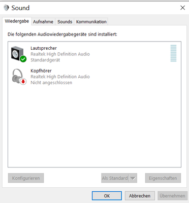

Hallo Leute,
ich habe mir den Rechner wie oben beschriebenn gekauft. Das Problem auf was ich jetzt gestoßen bin ist folgendes:
Vorab: der Audio an der Rückseite funktioniert ohne Probleme, dort habe ich auch meine Lautsprecher angeschlossen, und dort funktionieren auch meine Kopfhörer (sind also auch nicht defekt, habe sie auch mit meinem Telefon probiert und gehen problemlos)
Wenn ich meine Kopfhörer an derm Frontpanel anschließe kommt kein Ton durch. Also der Pc erkennt, dass ich kopfhörer angeschlossen habe, und ich sehe auch, wenn ich Musik abspielen lasse am Pegel der Anzeige in den Soundeinstellungen, dass grundsätzlich Ton erkannt wird. Aber dieser kommt nicht in den Kopfhörern an. Ich habe auch schon andere probiert, geht auch nicht. Und ein paar andere Dinge welche ich versucht habe: meine Lautsprecher hinten getrennt, alles in den Einstellungen angepasst und auf Nummer sicher gegangen, dass auch Ton an ist, und ich auch die korrekte Wiedergabegerät verwende...
Hat jemand eine Ahnung woran das liegen kann? Die Treiber sollten auch up to date sein.
Grüße und Danke schon mal

Um  @daddle Frage zu beantworten. Es ist nicht wie auf dem Fyler. Ich habe rot grün und blau hinten (siehe auch Bild der Realtek Konsole)
"Das löst natürlich nícht das Problem, dass ein normaler Stereokopfhörer mit 3-pol. Klinkenstecker bei dir vorne angeschlossen keín Tonsignal bekommt.
Das Adapterkabel hilft nur bei einem Headset, wenn die LS-Buchsen funktional sind; sind sie aus anderen Gründen nicht aktiviert oder beschaltet, dann hilft das Adapterkabel nicht. Genauso wenig wie ein normaler Stereokopfhörer kein Tonsignal bekäme."
--> genau das verstehe ich eben nach wie vor auch nicht.
Warum ich mit nem Stereokopfhörer kein Ton bekomme, wenn ich es einfach vorne einstecke. Ich habe alles versucht was hier vorgeschlagen wurde, simultane Wiedergabe, und mit jedweden Einstellungen was die Relatek Konsole betrifft (da gibt es nur 2) und auch die Einstellungen in den Soundeinstellungen. Mit trennen der Kabel hinten und so weiter...
Wie gesagt, und auch zu sehen auf dem Bild mit der Realtek Konsole: der Rechner erkennt sobald ich ein Kopfhörer vorne einstecke, aber schickt keine Audio durch. Zu sehen dann auch am anderen Bild, wo der Pegel ausschlägt un ich die Kopfhörer angewählt habe (die anderen sind Bluetooth Kopfhörer bzw. Lautsprecher die ich hinten angeschlossen habe). Die Kopfhörer funktionieren einwandfrei mit anderen Endgeräten und funktionieren auch am Ausgang hinten. Meine Lautsprecher funktionieren nicht, wenn ich diese vorne anstecke (Edifier R1280DB). Aber das ist sicher erklärbar, und mir ja auch Wurst, die gehören ja hinten ran!
Ich frage nochmal in Verbindung mit dem Bild meiner Kopfhörer, weil es doch jetzt hier ein paar unterschiedliche Aussagen gab oder ich es vielleicht einfach nicht raff.... Also nochmal von null:
Sollten mir die Kopfhörer (Stereokopfhörer, kein Mic dabei!), wenn ich die vorne einstecke auch Audio geben, oder nicht?! Oder ist da die Polung falsch?! Ich zweifle langsam an meinem Verstand 😉
Also nur ganz grundsätzlich, ohne Einstellungen in Win vorzunehmen. Oder erfüllen die nicht die technischen Vorraussetzungen, um vorne Audio zu bekommen. Dann bräuchte ich entweder andere Kopfhörer mit anderer Polung?
Ich kaufe später einfach mal einen so einen Adapter wie er verlinkt wurde und teste was passiert: https://www.amazon.de/-/en/MillSO-Adapter-Female-Groove-Headset-Blue-sea/dp/B088R627PL/ref=psdc_3649...
Oder kann mir jemand günsitge Kopfhörer vorschlagen, die seiner Meinung nach funktionieren sollten?! Dann kaufe ich diese, teste es, und kann so das Problem der Polung/falschen Kopfhörer ausschließen.
Grüße Gemüse
Jonas
Edit: @daddle Kommentar 9: ich habe es einmal mit einem headset versucht und auch normalen Stereo Kopfhörern...nur um alles abzudecken. Und auch noch mit einem anderen Paar Stereokopfhörer. Dass ich beim headset dann ein Adapter brauche macht Sinn, bei den Stereokopfhörern allerings tappe ich noch im Dunkeln.
Realtek Konsole EinstellungenRealtek Konsole Einstellungen

@daddle
"Habe langsam die Vermutung, dass Du nur hören willst wie Du beide beide LS-Ausgänge gleichzeitig nutzen kannst? Dann stelle bitte die Frage auch so."
Nah.. Ich will nur Ton vorne mit Kopfhörer bekommen, nichts weiter! Und ich habe hinten abgestöpselt gehabt. Erkennt alles, kommt nichts durch. Habe mir n Adapter gekauft um es für das Headset auszuprobieren und in beide eingestöpselt (Audio und Mic am Rechner), wie es sich gehört...auch nichts.
"Ein normaler Stereokopfhörer ( ein inEar ) vom Smartphone oder Tablet sollte vorne oder hinten eingesteckt Ton hören lassen. Aber nicht wenn Du hinten dauerhaft Lautsprecher dran hast, gibt es vorne keine Tonausgabe."
Eben das tut es nicht. Hinten ausstecken, vorne Kopfhörer rein, kein Audio vorne. Erkennt es zwar, zeigt es mir an, Pegel schlägt aus, aber kein Ton.
Deine Möglichkeit habe ich schon versucht. Er erkennt die Kopfhörer, aber kann ich nicht konfigurieren, das ist dann ausgegraut. Meine Lautsprecher hinten kann ich natürlich konfigurieren...Treiber sind als solches aktuell, habe über den Geräte Manager sowohl als auch über Realtek geladen. Bei der exe datei von Realtek komme ich dann leider in die Endlosschleife, siehe anderer Kommentar.
Daher immernoch meine Vermutung, dass es was mit den Treibern, Win 11 und Realtek zu tun hat. Aber da komme ich wie schon beschrieben nicht weiter...
Sehr ärgerlich. Ich habe zwar 90 Tage Rückgaberecht, aber das ist mir ein zu großer Aufwand, und ich hoffe eben dass es sich um ein Problem seitens der Software handelt, und ich das irgendwann behoben bekomme, mit neuen/besseren Win 11 Updates und neue Realtek Treiber.
