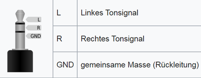

Außerdem fiel mir Dein Satz '3 schwarze Ringe an der Klinke' auf (siehe Klinkenstecker). Absatz
Der Stereostecker mit Zusatzfunktion ist eine Variante des Stereosteckers, bei dem ein weiterer Ring .....  Bei mir geht alles mit 2 schwarzen Ringen am PC ( l Kanal, r Kanal, Grd). Kann sein, dass ich für ein Headset mit Klinke einen Y-Adapter* bräuchte für phone und micro ( ist bei mir USB).
@ColumbaRex  schrieb:
Zur Erläuterung: ich nutze einfach eine normale Klinke Stereo in ear Kopfhörer. Habe auch andere Kopfhörer versucht, leider auch kein Erfolg.
Aber was ist schon normal. Andere mit immer der gleichen Norm ?
Eine Erklärung warum es hinten geht und vorne nicht, ergibt sich daraus wohl nicht, denn die rear- und front- Buchsen halte ich für identisch. Ich hoffe, Du hast immer nur eine Buchse zur Zeit belegt.

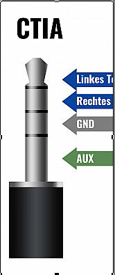

ps:  Ich habe Kopfhörer genutzt, welche ein integriertes Mikrofon haben. Beim ersten Anschluss wurde das auch erkannt, also in der gleichen Buchse -3 schwarze Ringe an der Klinke-, und ich konnte bei den Eingabegeräten in den Einstellungen sehen, dass der Pegel steigt w
Entweder du hast Kopfhörer mit einen "normalen" Klinkenstecker (3 Kontaktfelder incl. Spitze ) benutzt, dann ist das Ergebnis nicht erklärt
Hast Du aber ein Kopfhörer mit integriertem Mikrofon benutzt, ist es kein normaler Kopfhörer mehr sondern ein Headsat, also Kopfhörer plus Mikro.
Das bedingt einen Klinkenstecker mit 4 Kontaktfeldern (incl.der Spitze)
Da dein Rechner aber keine Audio Kombi-Buchse sondern getrennte Buchsen für Mikroeingang und FrontlLine out ( Front bezieht sich auf die vorne angeordneten Lautsprecher in einem 5+ 1 oder Surround-System, hat nichts mit der Frontbuchse am Rechner zu tun)

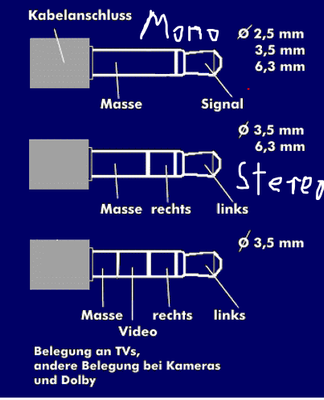

Dadurch dass bei einem Headset 4 Kontaktfelder vorhanden sind, sind diese nicht mehr synchron zu den Standard Stereo Eingängen mit nur 3 Kontaktfeldern; in der Tat überschneiden die sich .
Das kannst Du an den Bildern der Stecker erkennen. Im Bild links ist Aux für das Mic. Im Bild rechts im unterem Stecker Masse und Video tauschen, dann hast Du auch den Headsetanschluss nach CTIA
CTIA Headset_KlinkeCTIA Headset_Klinke
                                          Srereo Klink 3,5Srereo Klink 3,5
Masse - Video Kontaktbeschriftung tauschenMasse - Video Kontaktbeschriftung tauschen
Auf den Bildern kannst Du erkennenn, dass sich beim vierpoligen Stecker von einem Headset Ground mit dem Stereo re Signal mischen kann, genauso das Aux (Mic) Feld des Steckers schliesst sich mit Ground in der Buchse kurz. Das würde deine Misserfolge erklären, falls Du ein Headset mit Mic (kleines Kästchen im re. Kabel mit kleinem Löchlein) benutzt.
Dass du hinten einen Ton bekommen hast, kann daran liegen dass der Stecker nicht bis zum letzten Klick tief genug eingesteckt war.

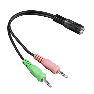

Benutzt du also ein Headset, musst du einen Headset Adapter  für den CTIA Anschluss - gilt für die meisten Headsets, u.Medion in seiner Kombibuchse  - nehmen.
https://www.amazon.de/MillSO-3-5-mm-Headset-Adaptor/dp/B0727NBHBV/ref=sxin_13_pa_sp_search_thematic_...
