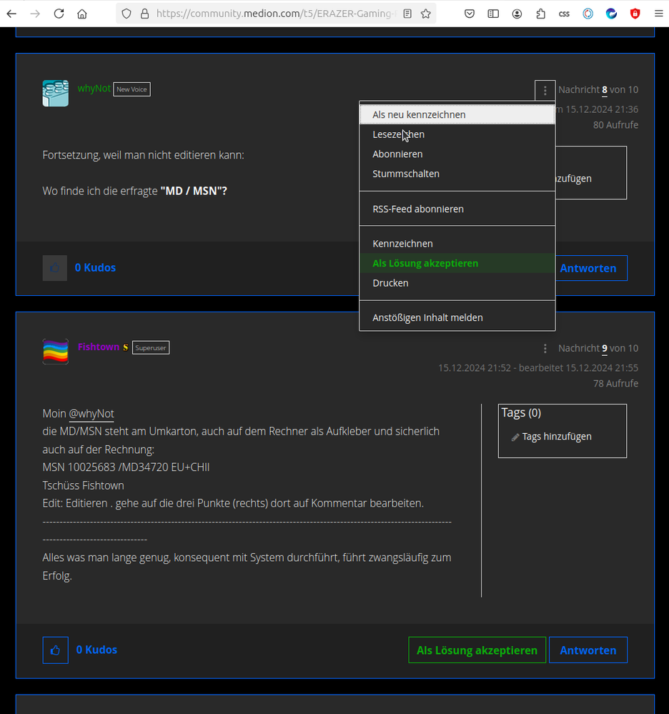

@Fishtown  - Kurz zum Editieren einer eigenen Nachricht - wird bei mir in meinen "3 Punkten" (aka "Hamburger-Menü") nicht angeboten - siehe anliegenden Screenshot. Ich arbeite(!) am Desktop und das Handy ist immer im Standby und leise ... vielleicht würde es da gehen ...

... nein, in meinem 3-Punkte Menü gibt es keine Option, (m)eine vorhandene Nachricht zu editieren - siehe Screenshot.

Du kannst nur editieren, wenn dein Post jünger als 24 Std. ist. Auf die Minute genau.
