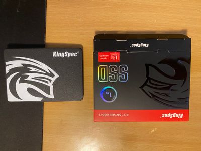

ich hatte beide Festplatten HDd/ssd ausgebaut und nur die neue eingebaut und wollte mit einem bootfähigen Stick Windows neu installieren. Das Problem war das er jedes Mal bei 80% den Rechner neu starten muss und dadurch im bios gelandet ist, wieder vom Stick gebootet hat und die Installation war dadurch abgebrochen. Daher kam für mich der Verdacht das es nicht an der Festplatte liegen kann, sondern am System.
Habe aber auch mit easu ein system Abbild(Klon) auf der neuen Platte erstellt, das habe ich aber nicht lange probiert, sondern nach dem 5-6x ins bios gehen wieder umgebaut. Da ich wieder die Vermutung hatte, dann kann es ja nicht an der Festplatte liegen.

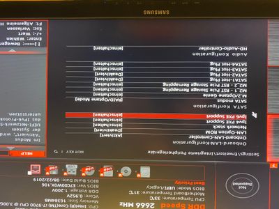

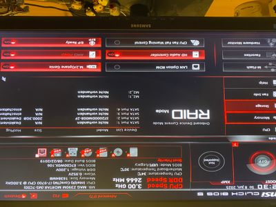

ansonsten habe ich Bilder gepostet.
die Festplatte wurde nun gerade bei m2 nicht angezeigt wenn er ins bios geht, vor 2 Tagen stand dort noch eine Festplatte. Aber auch nicht die originale Bezeichnung sondern eine andere.
an der Hardware hatte ich nichts geändert. Seit Jahren nicht.
Danke dir, hoffe ich konnte alles beantworten.
falls die Fotos nicht laden, vdm Option ist leider nicht vorhanden bei dem mainbord.
