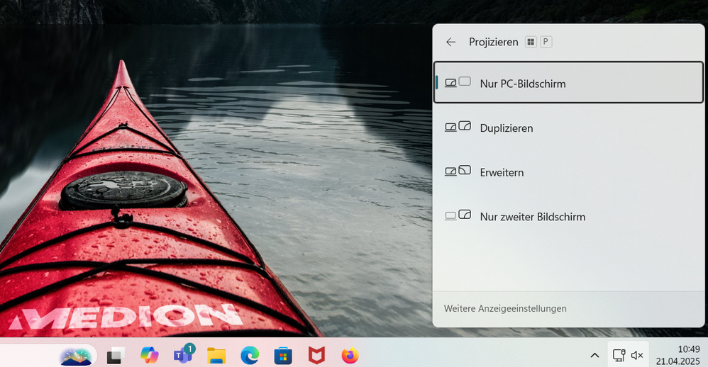

Habe nochmal überlegt wie man ihn dazu bringt zumindest über Win ein Bild über die dGPU aus zu geben.
Probiere : Einschalten (Hast du eigentlich eine Pin Eingabe?) Pin eingeben ,Enter = Desktopoberfläche , nun Wintaste+P
3xPfeil runter= Nur externer Bildschirm , Enter. Hast du jetzt ein Bild am angeschlossenen Monitor?
(Veraussetzung ist das er auf Nur PC Bildschirm steht, schlimmstenfall ladest du bei 3x runter auf einen der anderen Einstellungen
Um wieder zur dortigen Ursprungseinstellung zu kommen musst du die Schritten 4x wiederholen)

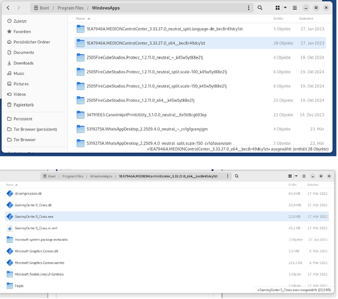

Tails sei Dank:
C:\Program Files\WindowsApps\1EA7946A.MEDIONControlCenter_3.33.27.0_x64__bec8r49dcy1zt\GamingCenter3_Cross.exe
Das herauszufinden war ein Spaß:
CC aufrufen, CTRL ALT DEL, Taskmanager, CC bei den Apps suchen, CC aufklappen und feststellen, dass Windows mir auch als Administrator nicht erlaubt, den Dateipfad zu öffnen.
Bevor ich nun mir durch Eigentümerwechsel und andere Tricks den Zugriff erschleichen konnte, habe ich kurzerhand unter Linux (vom Stick gestartetes TAILS) die Dateistruktur von C:\ angesehen und siehe da, da war es schon:
Zurück in Windoof: WIN-Taste "R" und den Dateipfad plus .exe von oben kopiert, eingefügt, Enter und das CC ist gelaufen.
Vorgangsweise: Notfallwindows von Heise am Stick gestartet, das interne C:\ aufgemacht (Bitlocker), vom Notfallwin über WIN R das Controlcenter aufgerufen, verändert - und siehe da, die geänderten Parameter waren im CC gespeichert.
Also wie @Fishtown weiter oben angeregt hat, dein C an einen anderen - möglichst ähnlichen Rechner - hängen, CC auf dGPU umstellen und schaun was passiert.
HTH und Liebe Grüße
