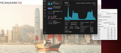

Moin,
anbei findest du die Screenshots. PCMark ha jetzt eher nicht viel gebracht. War eher so ein allgemeiner Test . Kein CPU Stresstest.

Hallo @Detox.
Ich habe nun eine genauere Rückmeldung erhalten
@Detox  schrieb:
beim benchmarken mit userbenchmark habe ich festellen müssen, das die CPU nicht ordnungsgemäß läuft.
An dieser Stelle kann ich dich beruhigen. Die CPU läuft ordnungsgemäß. Du bist im PC Mark10 im normalen Turbo Betrieb über 4 GHz und die CPU hat knapp unter 50 Grad.
