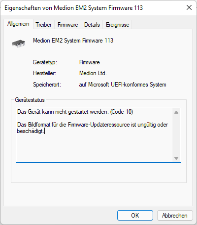

Hatte das gleiche Problem mit dem BlueScreen. 3 mal neugestartet und immer wieder das Gleiche. Nach dem update des NVidia Treiber hat alles funktioniert. Dann hab ich wie beschrieben die Updates geladen und alles läuft seitdem prima stabil.
Einziges Problem:
Im Geräte Manager wird unter Firmware ein Fehler angezeigt. Nämlich: Medion EM2 System Firmware 113 mit Ausrufezeichen.
In den Eigenschaften steht:
Das Gerät kann nicht gestartet werden. (Code 10)
Das Bildformat für die Firmware-Updateressource ist ungültig oder beschädigt.
soll ich das Gerät einfach löschen?
Danke und Grüße

Hallo @Matt22 und herzlich willkommen in der Community.
Seit geraumer Zeit kommen BIOS Updates auch über das Windowsupdate. Hierbei handelt es sich um das BIOS Update auf Version 113, welches offensichtlich nicht korrekt heruntergeladen oder nicht installiert wurde. Ich würde den Eintrag löschen (inklusive dem Häkchen zur Löschung der Software - falls angezeigt) und es danach noch einmal versuchen. Hast du zufällig eine Sicherheitssoftware laufen, die das vielleicht geblockt hat?

Hallo@Andi danke für die Antwort,
hier läuft nur der Defender von MS als Sicherheitssoftware. Ich hatte schon "Treiber aktualisieren" versucht, aber das bringt keine Besserung. Gibt es dieses BIOS nicht als Datei, die Du mir zukommen lassen könntest?
Ist das das BIOS des Computers (von AMI) oder ein Windows internes BIOS? Löschen kann man das ja nicht, sondern nur deinstallieren. Werde das mal machen und dann berichten.

So, hab den Treiber samt oem25.inf deinstalliert. hat sich jetzt stattdessen eine MS Firmware installiert und zwar ohne Fehler. Somit alles Ok und Dank an @Andi

Hallo @Matt22.
Ja, es ist das ganz normale Computer BIOS. Schön, dass es jetzt geklappt hat. Vielen Dank für die Rückmeldung.

hallo @Andi ,
unter optionale Updates wird dieses BIOS wieder angeboten.
Hab es probiert, aber dann kommt wieder derselbe Fehler.
Es liegt also nicht am Runterladen, sondern an der Datei selbst. Die ist defekt oder passt nicht zum PC.
Oder man muss manuell etwas im BIOS einstellen, damit sie sich installieren lässt.
Da es auch ohne geht, lass ich sie weg und warte bis eine passende Datei angeboten wird.
