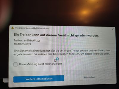

Hallo, ich wollte mein Bios updaten. Beim befolgen der Anleitung scheitere ich leider, da beim starten der flash.bat Datei ein Treiber nicht laden kann. Anbei das Bild das folgt weshalb es nicht klappt. Danke für die Antwort im Vorraus. MSN: 10024147 MD: 34515

Hallo @Julian356 und herzlich willkommen in der Community.
Welche Info bekommst du denn, wenn du auf "Weitere Informationen" klickst?

Danke für die schnelle Antwort. Jedoch kann ich gar nicht auf weitere Informationen klicken. Sobald die Fehlermeldung kam (ich habe es 2 mal probiert) fing der Pc an zu laagen und ich konnte nichts mehr anklicken. Habe beide male den Pc mit langem gedrückt halten der Power Taste neu starten müssen.

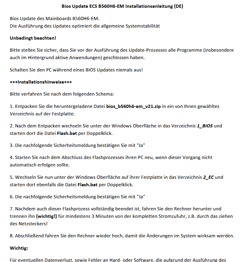

Ich habe auf diversen Medion Community posts die Bios Version .021 und .027 und deren Update Anleitungen gefunden. Jedoch erschienen bei beiden Versuchen die oben erwähnte Fehlermeldung, dass ein Treiber nicht laden kann. Sobald diese Fehlermeldung erschien, konnte ich keine Tasten nutzen oder mit der Maus etwas anklicken (auch nach 15min Wartezeit). Anschließend habe ich den Pc mit der Powertaste manuell neu gestartet. Ich nehme stark an, dass das Bios Update erst gar nicht starten konnte aufgrund des Treiber Problems. Im Anhang befindet sich die Anleitung, die ich benutzt habe, um das Update auf die Version .021 zu starten. Bei Schritt 2 und 3, beim ausführen der flash.bat scheiterte es dann. Als zusätzliche Frage wollte ich mich noch erkundigen, ob ich sofort auf die Version .027 oder lieber .021 Updaten soll (oder gar eine andere die ich noch nicht gefunden habe)?

Hallo @Julian356.
Bisher hattest du das Ausführen bestimmt per Doppelklick versucht, wie in der Anleitung beschrieben. Wie sieht es denn aus, wenn du einen Rechtsklick darauf machst und "Als Administrator ausführen" auswählst?

ja, mit als Administrator ausführen hat leider auch nicht geholfen. Sorry, dass ich erst jetzt wieder antworte, aber habe es um ehrlich zu sein ein wenig aufgegeben. Habe echt schon einiges probiert aber das Problem bleibt immer bestehend das Gleiche. Falls ihr doch noch Ideen habt, gerne melden (:

Moin @Julian356
hast du das Ganze schon einmal unter Windows 10 probiert und nicht unter Win11 der Programmkompatiblitätsassistent hat anscheinend damit ein Problem.
Der Rechner wurde ja mit Win10 ausgeliefert .
Man könnte den Dienst auch deaktiviert aber bei einen Bios Update ist das nicht empfehlenswert.
