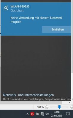

ich werde es morgen ausprobieren..heute zu genervtSmiley (wütend)

Moin @Daggi
kannst du ihn nicht solange per Lankabel anschließen, bis das Problem geklärt ist?
Nachtrag: es muß nicht zwangsläufig der Laptop sein, Lösche doch bitte die Verbindungsdaten am Laptop und auch im Router.
Starte den Router neu und stelle eine neue Wlan Verbindung mit dem Laptop her.

@Daggi
Du schaltest nicht versehentlich evtl. beim Einstellen der Helligkeit oder der Lautstärke über die FN-Tasten WiFi- aus bzw den Flugmodus ein?
Ist oft die FN-Flugsymbol-Taste. Musst Du in der BDA nachsehen, welche Taste für das Netzwerkkabscbalten programmiert wurde.
Gerade dass Du dann überhaupt keine Netzwerke in der Auflistung findest, spricht dafür.
Ein Defekt kann natürlich auch ursächlich sein, oder ein schlechter Treiber.
Welche MSN hat dein  Erazer? Steht auf dem Etikett auf dem NB-Boden.
Deine Bilder sind erst nach Freischaltung durch die Mods für andere User sichtbar, auch wenn Du sie  sehen kannst.wenn Du eingeloggt bist.
