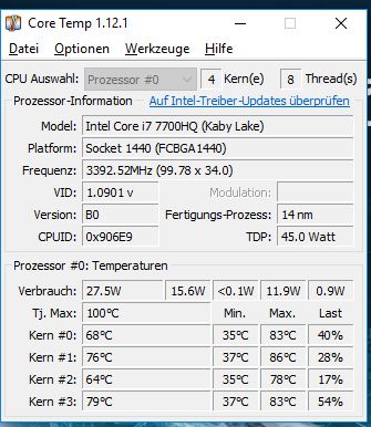

Dann CoreTemp installiert und die Temperatur ausgelesen
Ergebnis: CoreTemp siehe Screenshot "CoreTemp1"

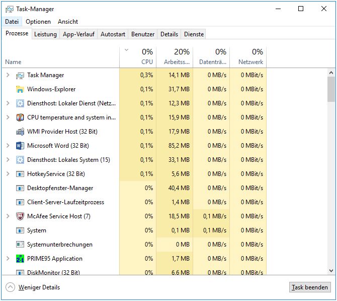

TaskManager: siehe Screenshot 2 "Taskmanager1"
Temperatur soweit völlig in Ordnung. Das System war ja auch praktisch auf "0" ausgelastet. Außer dass die Taktung fast die ganze Zeit auf rd. 3400 Mhz war. Ja, ich weiß, der Turboboost schaltet sich automatisch zu. Aber doch nicht, wenn ich gar keine arbeitsintensiven Anwendungen laufen habe, oder?

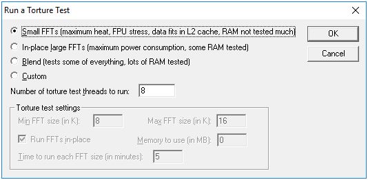

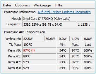

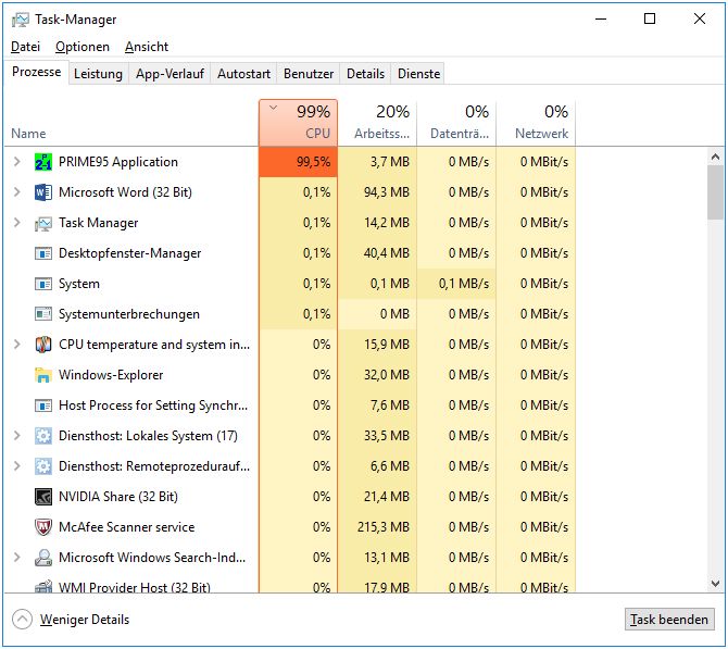

Dann Prime95 installiert. Stresstest mit der in der Abbildung "Stresstest_prime95" gezeigten Ausführung gestartet. Schon nach 15 Sekunden zeigte CoreTemp die im Screenshot "CoreTemp_stresstest" abgebildeten Temperaturen an. Taskmanager zeigte natürlich die Vollauslastung auch an "Taskmanager_Stresstest".
Ich habe den Stresstest dann sofort wieder beendet. Nach dem, was ich über Prime95 gelesen habe, sollte so eine hohe Temperatur nicht gleich zu Beginn des Stresstestes auftreten. Zumindest nicht nach 15 Sekunden.
Mir sieht das nach wie vor nach einem Fehler des Prozessors aus. Oder hast du eine andere Erklärung?

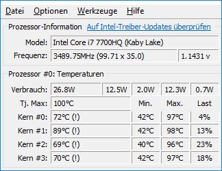

 P.S.: hier noch ein Screenshot von CoreTemp nach 3 Minuten Spellforce 3
Spellforce 3Spellforce 3
