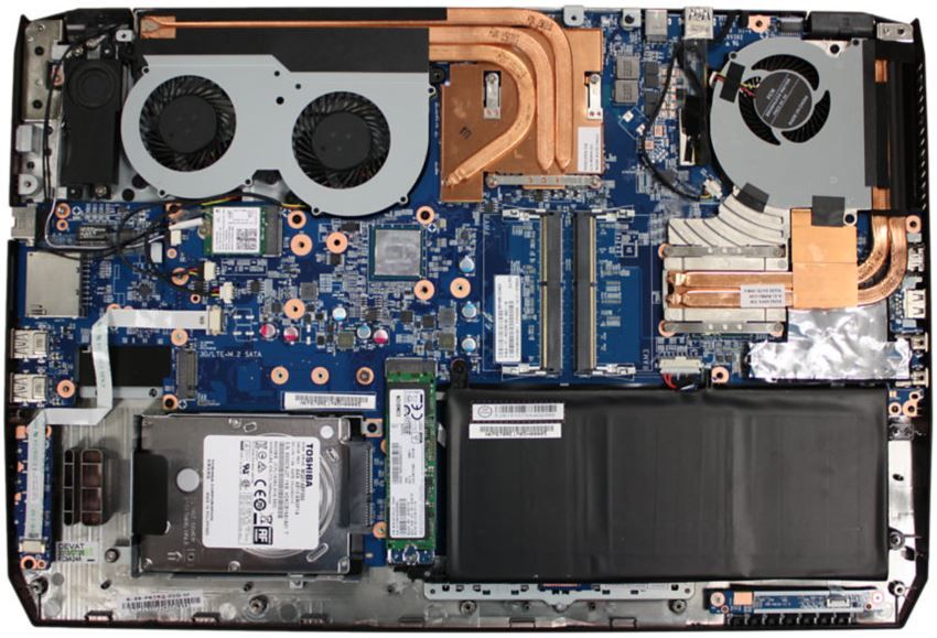

Viel kannst du jetzt nicht tun. Trenne erstmal das Netzteil, alle externe Geräte und Speicherkarte etc. vom Notebook. Wenn du die Unterseite öffnest, begegnet dir diese Ansicht:
Du könntest hier vorsichtig den Akku (schwarz, rechts unten) vom Mainboard abklemmen. Danach den Einschaltknopf am Notebook ca. 20 Sekunden gedrückt halten. Akku wieder anklemmen, einschalten, testen.
Außerdem wäre es möglich, die HDD (unten links) auszubauen und danach zu testen, ob das Notebook nach dem Einschalten wieder den POST-Screen anzeigt und den Zugriff aufs BIOS gewährt. Ins BIOS bootest du übrigens nicht mit der Fn-Taste, sondern mit gedrückter F2-Taste beim Einschalten.
