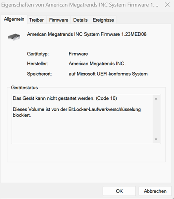

Gerade habe ich alle Schritte aus der Textdatei befolgt, also Secure Boot im BIOS disabled, das Zertifikat erfolgreich installiert und das testsigningOn durchlaufen lassen. Danach konnte ich das Firmware Update auswählen und installieren. Nach dem Neustart ist mein Laptop in die Windows Test Version hochgefahren, welche ich dann deaktiviert habe.
In der CMD und in den Systeminformationen wird immer noch die BIOS Version N.1.18MED06 angezeigt.
Im Geräte Manager ist unter Firmware nun "American Megatrends INC System Firmware 1.23MED08" gelistet, allerdings mit folgendem Gerätestatus (auch nach mehrmaligen Neustarten):
Das Gerät kann nicht gestartet werden. (Code 10)
Dieses Volume ist von der BitLocker-Laufwerkverschlüsselung blockiert.
Der Updatestatus lautet (auch nach mehrmaligen Neustarten):
Beim nächsten Neustart des Systems wird die Firmware aktualisiert.
Ausstehende Firmwareversion: 6C
Beim letzten Versuch, die Firmware zu aktualisieren, ist ein Fehler aufgetreten.
Version des letzten Versuchs: 6C
Datum des letzten Versuchs: 30.11.2023 11:22:48
Status des letzten Versuchs: 0xC0210000
Ich befürchte, dass das nicht das gewollte Ergebnis ist. Soll ich den "Treiber" deinstallieren und die Installation Schritt für Schritt wiederholen?

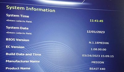

Hallo @Andi,
Leider wird mir auch hier nur die Version N.1.18MED06 angezeigt.

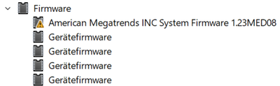

Im Geräte-Manager sieht das ganze so aus:
