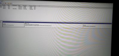

Mache bitte ein Foto bzw Screenshot von der Datenträgerverwaltung.
Die Power Recover Partition ist am Ende der Platte und heißt OEM Partition, und ist 1024 MB  gross. Die 999 MB große Partition Wiederherstellungspartition benannt dürfte die Win RE sein.

Ungewöhnlich. Hast du irgendwann einmal die Windows Partition c:\ vergrößert oder willst sie noch vergrößern, also den kompletten Platz auf der 500 GB großen Platte für Windows benutzen? Daher auch deine dringende wiederholte Frage nach dem Windows Key? Und  warum zeigst Du nicht einen Screenshot der  Datenträgerverwaltung?
Denn laut Handbuch S. 38 ist  Power Recover auf dem Notebook installiert.

Hier mal Bild
Es sind auch alle Medion Apps installiert, nur Cyberlink nicht.
