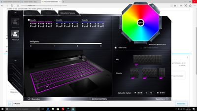

Meine Tastaturbeleuchtung gibt mir falsche Farben wieder. Wähle ich z.B. die Farbe blau, gibt sie mir rot an.

Leider habe ich dasselbe Problem wie der Ersteller des Beitrages. Wenn ich die Farbe der Tastatur einstellen möchte, werden mir falsche Farben angezeigt. Bei pink/lila wird die Tastatur zum Beispiel rot. Ich habe das Control-Center bereits deinstalliert und mit dem hier geposteten Download-Link neu installiert, aber es funktioniert nicht. Was kann hier das Problem sein?
Ich habe einen Erazer X7853 (MSN 30022757).

Danke für die schnelle Hilfe, aber leider geht auch das nicht. 😞  Das Control-Center zeigt die korrekte Farbe an, aber die Tastatur leuchtet rot..

kann es sein, das deine LED Blau defekt ist!
du hast ja:                               R 226/ G 0/ B 255      = irgend was mit Violet/Magenta!  eingegeben
bekommst aber raus:              R 226/ G 0/ B 0          = Rot, als wenn Blau (B 255) nicht da wäre.
versuch einmal:                       R 0   / G 0/ B 255       = Blau
wenn ich recht habe, kommt Schwarz raus, das wäre nähmlich: R 0/ G 0/ B 0
oder 255/255/255 = Weiß, wenn defekt kommt Gelb raus (das wäre 255/255/0)
