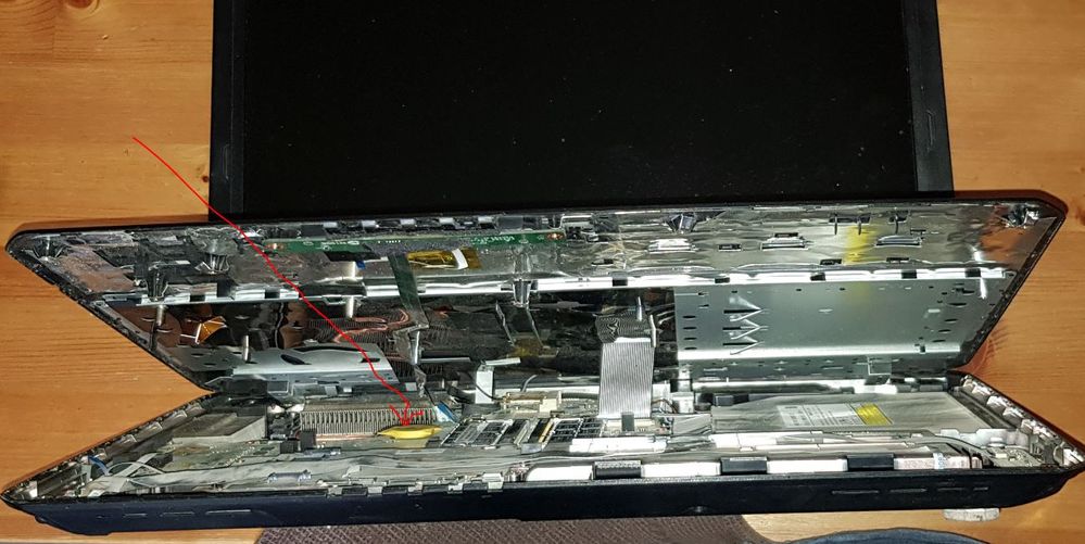

Hi,
mein Erazer x7831 bootet bei re-start nicht mehr 😞
Zuerst gings noch, indem der Laptop immer
wieder re-startete u. es dann plötzlich mit booten weiterging, aber die Abstände wann das
nochmal klappt wurden immer länger. Also habe ich mal auf Mainboard-Batterie getippt aber hatte
zwischendurch zu wenig Zeit u. Energie zum reparieren, denn beim Anschalten aus dem Sleeping-
Mode ging der Laptop ja derweil brav in Betrieb.
Dann seit gestern, nüscht mehr, ging gar nicht
mehr u. der Laptop re-startet nur noch u. geht nicht ins booten über. Hab also Batterie
ausgetauscht, aber hat sich leider nix geändert, geht immer noch nicht wieder ins booten über.
Habe die Spannung der Batterie geprüft, scheint i.O.
Hat wer nen Tip was es sein könnte ?
LG
Frank

Hallo u. Danke für Reply.
wenn der Laptop einmal hochgefahren ist, funktioniert alles bestens. Keinerlei Probleme erkennbar. Auch dann nicht, wenn ich den Laptop mit Sleep-Modus ausschalte, also der Laptop beim wieder einschalten nicht neu bootet.
Nur wenn mal wieder die Batterie alle war, o. re-boot wg. irgendwas erforderlich ist, bekomme ich das boot-Problem.
Der Laptop versucht es unendlich weiter, bis das booten wieder klappt.
Dabei wird aber die CPU natürlich heiss, weil der Lüfter immer nur nach paar Momenten angeht u. nur kurz läuft weil er bei jedem Abbruch erst mal wieder aus geht.
Jedenfalls bisher ging es immer irgendwann mal mit booten weiter, jetzt aber nicht mehr wie es scheint, nachdem ich länger die Bootversuche habe laufen lassen.
Vom Ablauf her sieht es so aus:
* Der Laptop geht an u. wartet mit schwarzem Screen auf etwas was wohl zum booten benötigt wird
* Ton wird nicht wiedergegeben
* nach ca. 10-20 Sekunden gibt er auf u. geht aus
* danach wiederholt sich das Szenario
* Del, F2, F8, usw. usw. reagiert nicht, komme also auch nicht ins boot-Menü
Hatte sowas ähnliches lange her schon mal mit einem anderen Rechner u. nach Batterietausch ging alles wieder seinen gewohnten Gang.
In diesem Fall habe ich den Medion-Support angerufen gehabt u. dort wurde auch auf Batteriewechsel getippt, da der Laptop schon über 5 Jahre alt ist (u. immer noch ein super flinker Laptop ist ... wenn er gebootet hat)

... andere Frage, wenn sich das problem erst mal nicht lokalisieren lässt, welches Mainboard hat der Erazer x7831 denn ? Vielleicht kann ich da ja ein neues erwerben u. es damit zu mindest mal versuchen. Der Laptop ist nämlich an sich ein echt fähiges Gerät das ich wohl noch ne ganz lange Weile glücklich u. zufrieden nutzen würde.
Weiss da jemand welches Mainboard in Frage käme o. sogar ein Upgrade darstellen könnte ?
