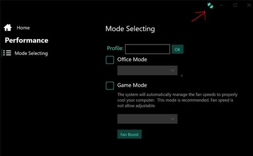

Habe nun das Problem das sich im CC gelegentlich nach Neustarts nichts mehr einstellen lässt.
Weder Leistungsprofile noch Tastaturbeleuchtung nicht mal Systeminfos.
Oben rechts  neben Minimieren Maximieren und Schließen Buttons ist ein Stecker Symbol das wohl getrennt anzeigt.

Entschuldige falsch ausgedrückt, das Controll Center habe ich auf Medion Service heruntergeladen.
Die Felder sind ausgegraut, keine Profile auswählbar, bei andweren Einstellungen wie Beleuchtung z.b. gibt es gar keine Auswahlmöglichkeit mehr.
Oben rechts roter Pfeil sieht aus wie ein getrennter Stecker.
Anzeige Temp. usw. zeigt auch nichts an.
Grüße Stef

Hallo @StefStro und vielen Dank für die Bilder und die weiteren Erklärungen.
Ja, das sieht tatsächlich aus wie ein getrennter Stecker. Passiert denn irgend etwas, wenn du diesen getrennten Stecker anklickst? Bekommt das Control Center dann wieder eine Verbindung?
