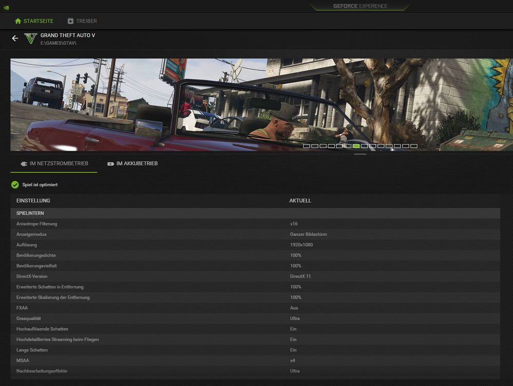

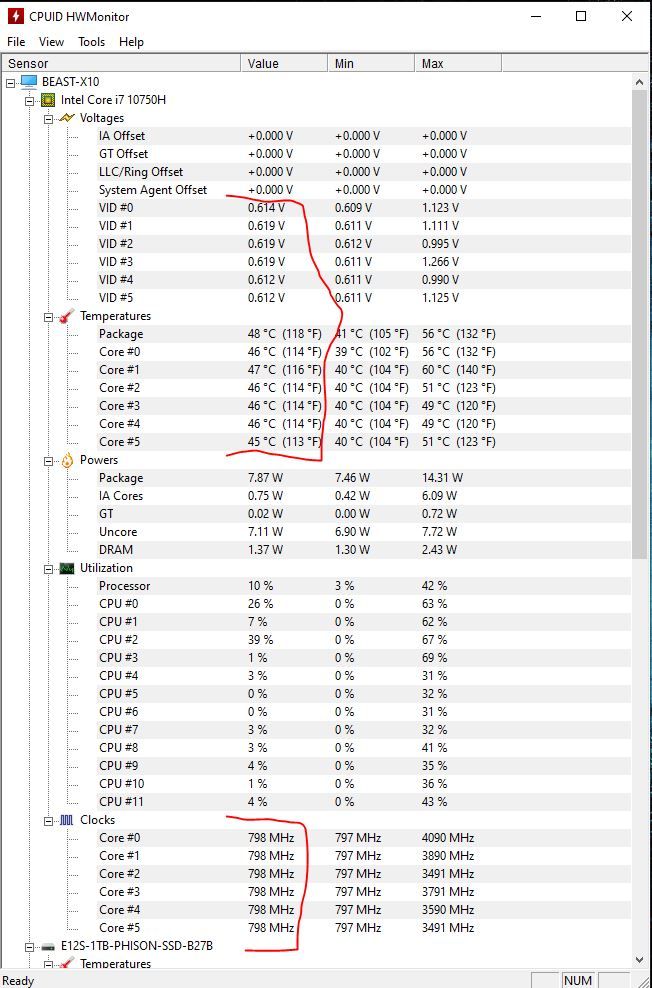

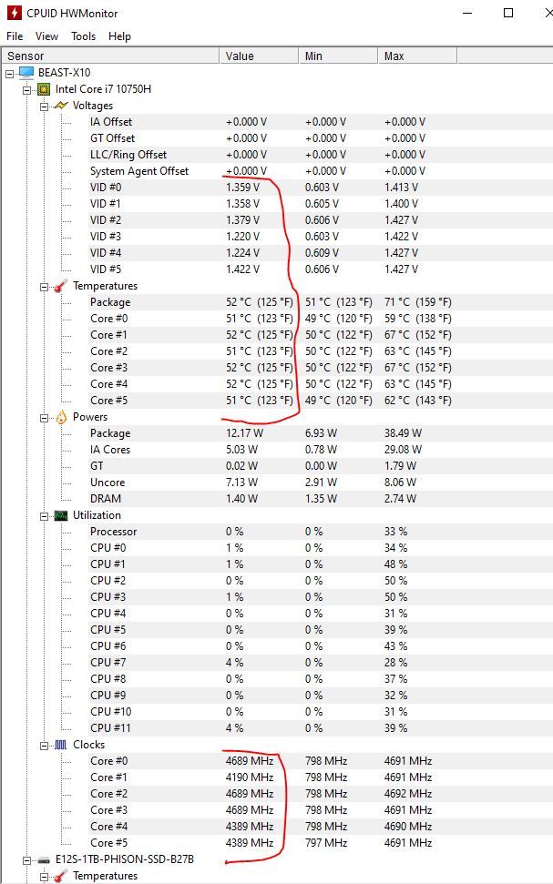

Hallo alle zusammen. Sorry der Post wird länger, da ich das Notebook eigentlich behalten will und versuche mit euch gemeinsam eine Lösung zu finden. Bitte schaut euch die Snipps mal an sobald sie gepostet sind und teilt mir eure Erfahrung mit.
Ich habe vorgestern, den 11.11 ALDI informiert, dass ich das Notebook zurückschicken werde, wenn das Problem nicht bis zum 18.11 gelöst ist, da es schon seit September besteht. Daraufhin habe ich heute von MEDION einen Retourenschein per E-Mail bekommen. 1 Stunde später kam die Nachricht, dass das Problem behoben ist, wobei ich jetzt auch neugierig war und es gerade eben ausprobiert habe. Des Weiteren möchte ich euch hier noch ein paar Infos geben falls ihr diese noch nicht wisst oder ausporbiert habt.

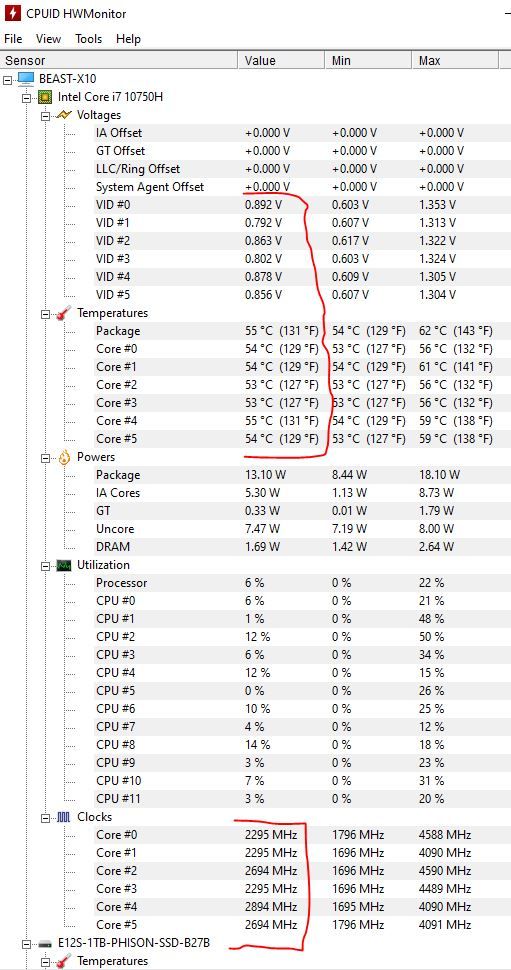

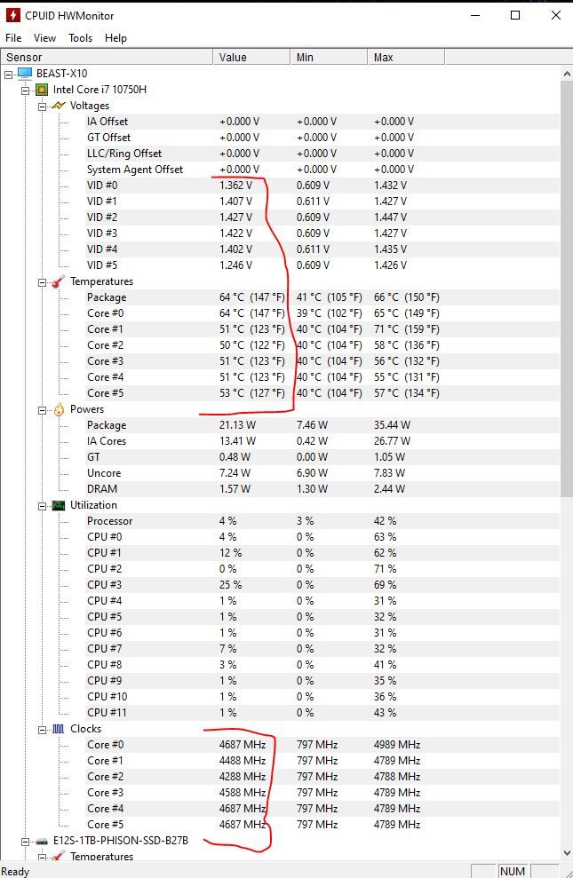

1. Das Update hat funktioniert. Trotzdem hat das Notebook unter Höchstleistung noch nicht die volle Leistung. Ich möchte euch hier nochmal die Spannungswerte aufzeigen im Vorher und nachher Vergleich. Erst der Akku-, dann Netzbetrieb, wobei die Spannungswerte immer leicht Schwanken. Ich konnte auch keine Änderung der Werte feststellen indem ich die Office-/Gaming-/Turbo-Mode Taste im Akkubetrieb gedrückt habe. Hier scheint irgendwie die Weichenschaltung der Leistung nicht zu funktionieren.

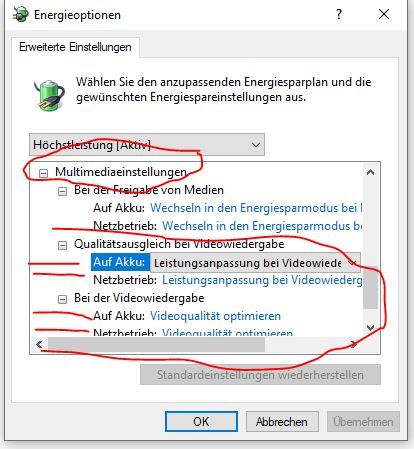

2. Mit 4K Videos habe ich jetzt keine Probleme gehabt, daher hier auch nochmal 2 Screenshots zu den Einstellungen für die Videowiedergabe, wie ich sie abgeändert habe. Falls ihr die Energieeinstellungen nicht vollständig angezeigt bekommt müsst ihr noch die Befehle in der CMD eingeben.
  • Ausbalanciert:
    • powercfg -duplicatescheme 381b4222-f694-41f0-9685-ff5bb260df2e
  • Energiesparmodus:
    • powercfg -duplicatescheme a1841308-3541-4fab-bc81-f71556f20b4a
  • Höchstleistung:
    • powercfg -duplicatescheme 8c5e7fda-e8bf-4a96-9a85-a6e23a8c635c

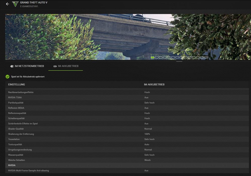

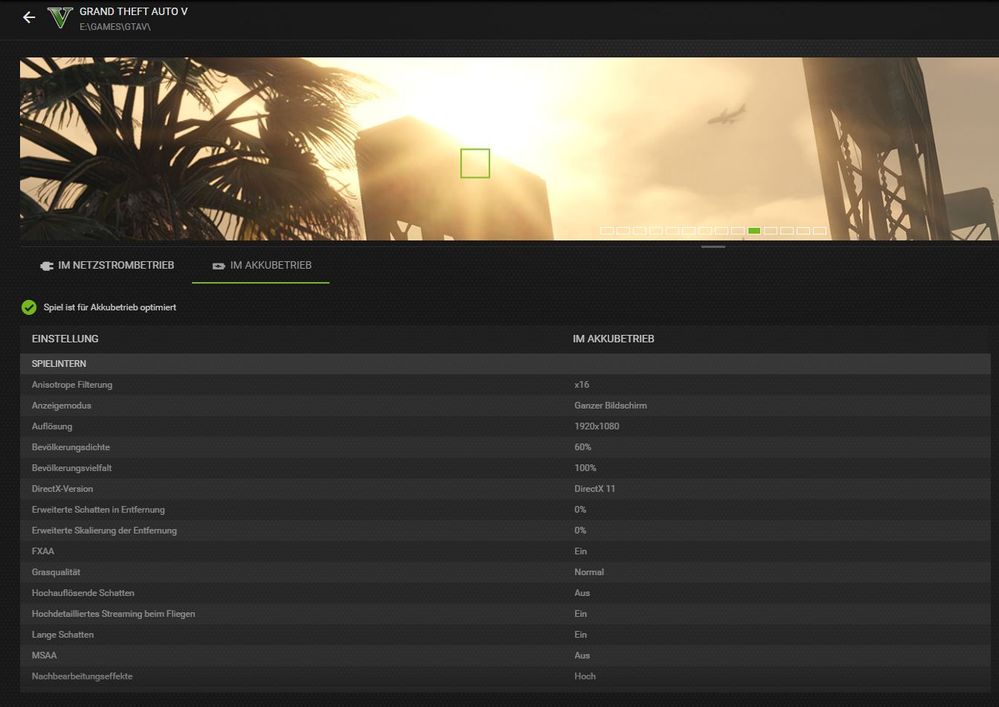

3. Jetzt die wichtige Sache. Das Spielen im Akkubetrieb!

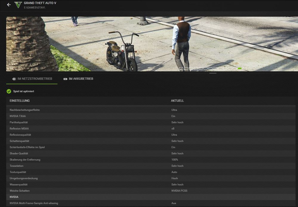

Die NVIDIA Gerforce Experience hat einen sogenannten BatteryBoost für den Akkubetrieb. Damit können Spiele automatisch für die Akkunutzung optimiert werden. Wenn ich den BatteryBoost optimiere für GTA V hat er nur noch ca. 2000 MB im Grafikspeicher in der Nutzung. Im Netzbetrieb waren es ca. 4000 MB von 8 GB (RTX 2070 Super).
Darüberhinaus ist der CPU takt im Akkubetrieb bei 1,8 bis 2,5 GHz, wobei der Takt meistens bei allen Kernen so bei 2,3 - 2,4 GHz liegt. Empholen werden mindestens 2,5 GHz für das Spiel und gut wären 3,2 GHz (https://www.netzwelt.de/gta-5/tipps/269-gta-5-systemanforderungen-pc-version.html). Wenn ich den Batteryboost deaktviere und die vollen Einstellungen unter Akkubetrieb genießen möchte fängt es wieder übertrieben an zu ruckeln, da die Leistung der CPU zu niedrig ist und wohl irgendwie die volle Leistung der Grafikkarte nicht ausgenutzt wird. Im Netzbetrieb ist das wie gesagt alles kein Problem.
Jetzt bleibt halt einfach noch die Frage, ob das jetzt immer noch was mit dem Gaming Center und dem CPU Takt oder ob es irgendwas mit den NVIDIA Einstellungen zu tun hat?
Hier nochmal die Vergleichswerte.
Optimierung_Akkubetrieb.JPGOptimierung_Akkubetrieb2.JPGOptimierung_Netzbetrieb.JPGOptimierung_Netzbetrieb2.JPG
Schönes Wochenende Allen.
