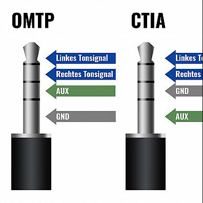

@exlase
Das kann an der Belegung der vier Kontakte liegen. Medion Rechner folgen in der Belegung der Audio Kombi Buchse dem CTIA Standard. Vielleicht die Corsair Headsets den OMTP Standard.CTIA_OMTP.PNG
Auch weiß ich nicht wie die Corsair Headsets die  Anschlusskabel ausführen.

@exlase

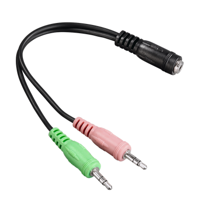

@exlase
Solch einen:
Gruß daddle

@daddle
Vielen Dank, das war es tatsächlich!
