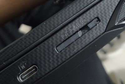

Ich habe einen lapot Medion erazer crawler E25 und will den Sd Slot nutzen, aber da steckt ein Gummi. Ich weiss nicht ob ich das einfach rausholen soll oder es soll so bleiben. Ich habe schon versucht das raus zu nehmen, aber ich habe das nur ein bisschen kaputt gemacht. Bitte Hilfe 🥺🥺

Laut Geräteabbildungen hat dein Notebook einen SD Schacht, welcher normalerweise eine Abdeckung aus Kunststoff hat. Die kann man öffnen und dann ist sie nur noch an einer Stelle fixiert. Keine Ahnung, wie man die kaputt machen kann. Wenn diese Abdeckung entfernt ist, kann man eine SD Karte einstecken.

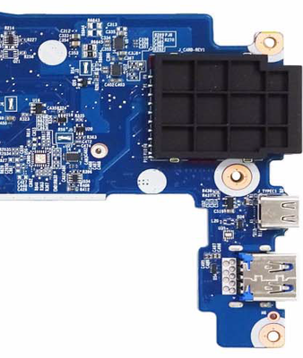

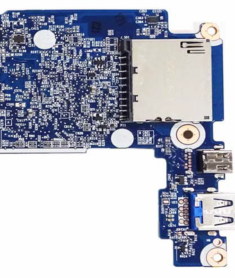

Moin @abbadonzero
"schon auf Gold gestoßen?" Mache dir nicht all zu viele Hoffnung,
du hast ein Barebone von Clevo Typ NH55EKQ
eigentlich sieht das so aus :
wenn ein SD Karten Leser verbaut ist (Foto NH77DPQ)
bei dir sieht das aber so aus:
Foto NH55EKQ
glaube nicht das das ein neuartiger Kartenleser ist 😎, sieht eher nach einer Blindkappe/Fach aus.

Danke für die Hilfe! Es sieht genauso aus, wie du in deinem Bild zeigst. Anscheinend ist das ein bisschen fester als es sollte. Ich werde versuchen diese Sicherung rauszuholen!

Moin @abbadonzero
Foto NH55EKQ

In der Tat ist es so, dass genau diese Bauserie (das bezieht sich auf das MEDION ERAZER Crawler E25 sowie das Deputy P25) nicht mit einem SD bzw. microSD Kartenleser ausgestattet sind.
Alternativ würde ich hier auf einen per USB anzuschießenden Multi-Kartenleser verwenden.
