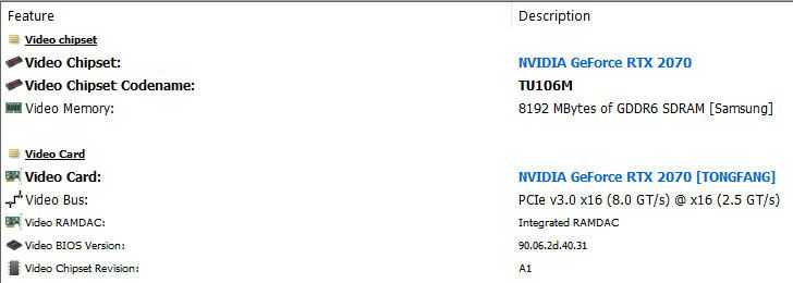

wie hast du denn heraus gefunden das du eine Max Q verbaut hast bzw. mit welchem Programm ?
Ich habe einen x17805 mit Max Q (jedenfalls lt. Beschreibung) aber sowohl HWInfo als auch TechpowerUp GPU-Z geben eine RTX 2070 (TU106M) aus. Nach GP-Z ist das kein Max Q Design sondern eine 2070M. Kann man überprüfen wenn man im PRG auf Lookup drückt. Da steht auch die TDP mit 115 Watt angegeben, die Max-Q sollte nur 80 Watt haben.

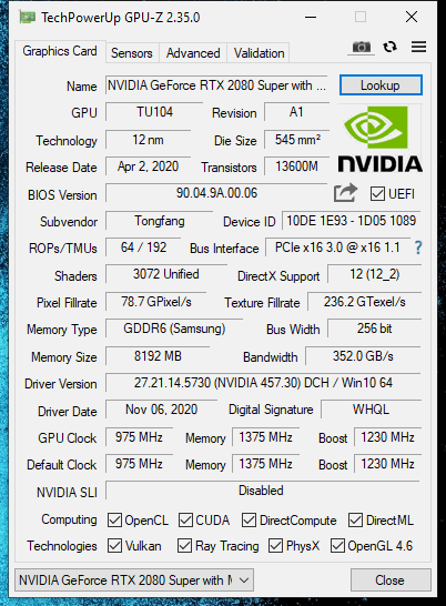

gpu z.gifAlso HWinfo sowie gpu Z sagen maxQ. davon ab sehr leicht an den gedrosselten mhz zahlen zu erkennen. Witziger weise stehts dann beim erhalt auch auf dem Karton. Selbst auf dem Datenblatt sowie im support center wird nicht erwähnt das eine max Q verbaut ist 😕 stösst schon sauer auf.  Zum Thema CPU Temperatur ja 100 Grad sind der maximal wert.. wenn ich mal ein besipiel nennen darf ein auto fährst du auch nicht permanent am drehzahlimit oder?
Edit wenn ich in GPU Z lookup drücke werden beide aufgezeigt:
Multiple Graphics Devices Found
We found multiple entries in our database which match your submission.
Um das ganze mal ein wenig weiter zuspinnen selbst die 2080 super Mobile hat verschiedenen versionen:
Model TGP Base Boost
RTX 2080 Super200W15601740
RTX 2080 Super190W15301710
RTX 2080 Super180W14851680
RTX 2080 Super170W14551635
RTX 2080 Super160W14101605
RTX 2080 Super150W13651560
RTX 2080 Super Max-Q90W9751230
RTX 2080 Super Max-Q85W8851155
RTX 2080 Super Max-Q80W7351080

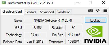

Tja, habe jetzt GPU-Z mit deinen Werten verglichen, siehe ganzes Bild.
Wenn du also innerhalb der 2 Wochen bist würde ich vom Kaufvertrag zurück treten.
