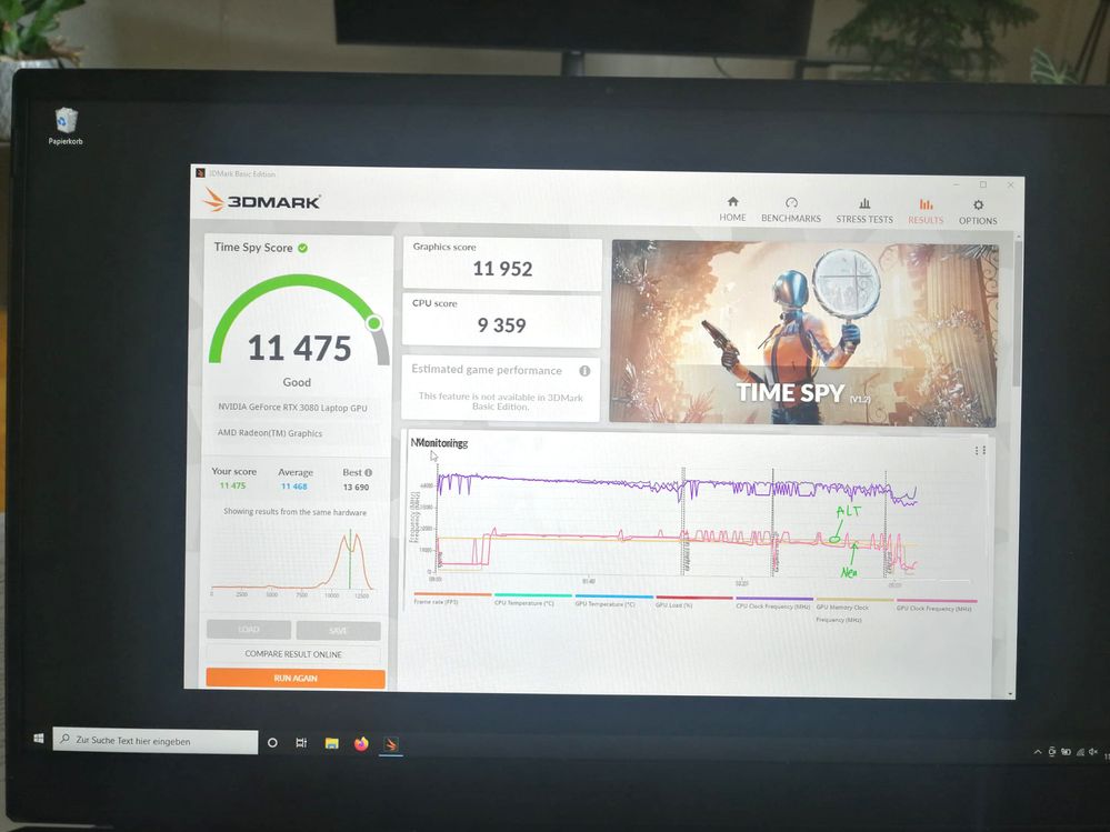

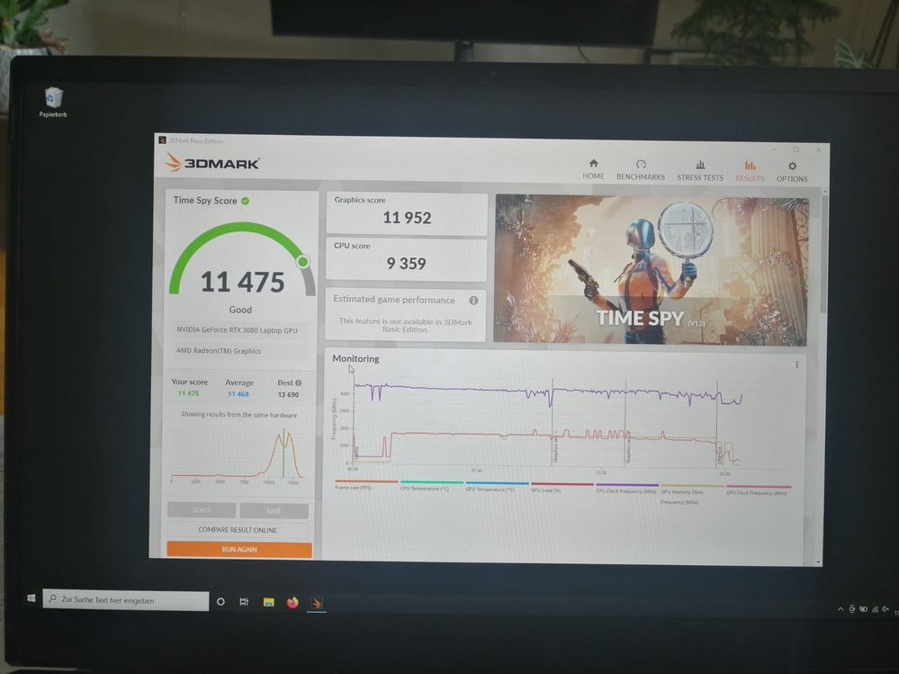

Ich habe den Lapop nun noch einmal neu aufgesetzt (diesmal habe ich den Cloud Download von Windows genutzt). Damit war das "Gaming-Modus-Problem" erstmal verschwunden. Nachdem ich den Grafikkarten DMI Patch von der Service Seite (https://www.medion.com/de/service/product-detail/30032959) durchgeführt habe war das Problem bis zu einem Neustart wieder da. Eventuell ist diese Info relevant? Nun ist dieses Problem allerdings beseititgt.
ABER: Leider ist die Garfikkarte nun deutlich schlechter als zuvor. Hier die Testergebnisse mit identischen Controllcentereinstellungen.
Vor dem Zurücksetzten (leider nur als Foto):
VorherVorher
Nach dem Zurücksetzten:
NachherNachher
Wenn wir das noch gefixt bekommen ist alles wieder in Ordnung.

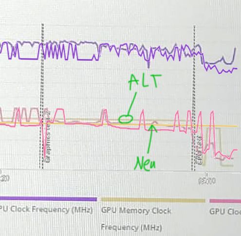

Wenn mann beide Bilder Überienader Legt, erkennt man, das die "GPU Merory Clock" deutlich in der Frequenz reduziert ist:
Überlahgerung beider TestergebnisseÜberlahgerung beider Testergebnisse
SimonG
Nachricht 5 von 11
4.923 Aufrufe
Nachricht 5 von 11
4.923 Aufrufe
Hier noch mal im Closeup:

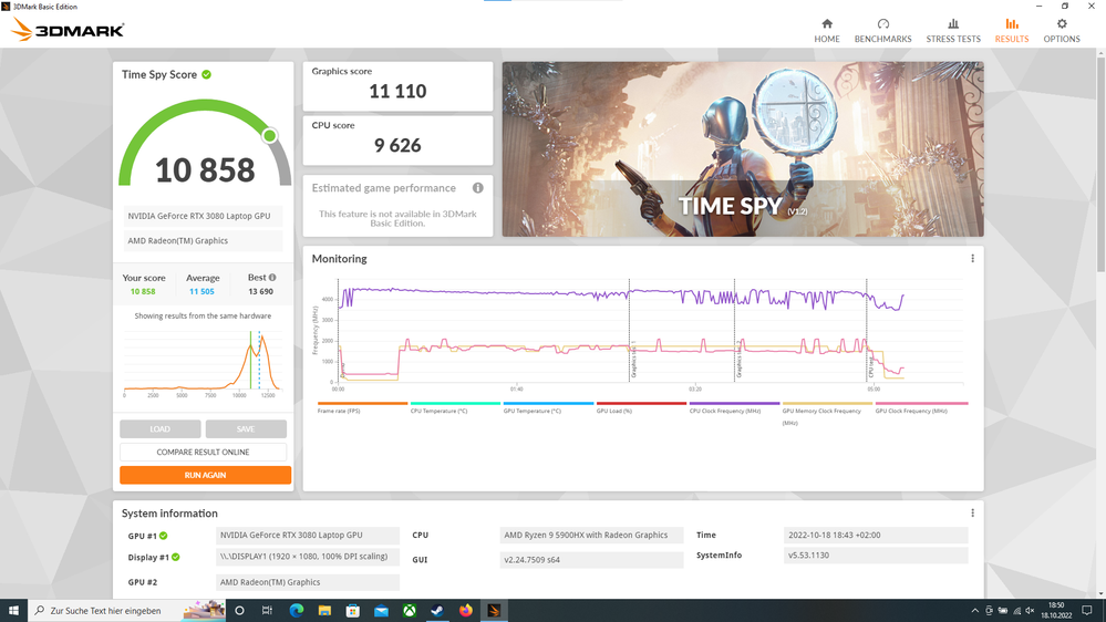

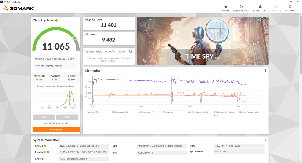

danke für deine Antwort. Ich habe den PC nun einmal neu zurückgesetzt in der Hoffnung wieder auf die alten Testergbnisse zu kommen. Leider ist es nun noch schlimmer geworden. Mitlerweile liege ich über 600 Pubkte under dem Score, den ich hatte bevor ich den Laptop das erste mal zurückgesetzt habe.
Ich habe nun auch einen Benchmark Test vor dem CC_Service Update und einen Test nach dem Update gemacht und es zeigen sich kaum Veränderungen.
Vor dem Update:
Vor dem Service und CC UpdateVor dem Service und CC Update
Nach dem Update:
Nach dem Service und CC UpdateNach dem Service und CC Update
Ich hoffe sehr, dass wir das fixen können oder eine andere Lösung finden. Gibt es die beispielsweise die Möglichkeit den Laptop zu tauschen?
