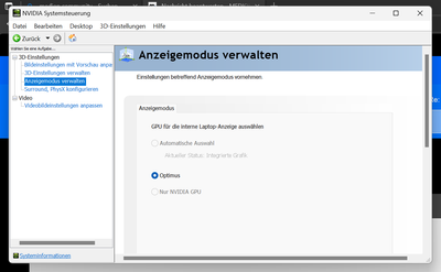

Hallo @Major_ToM @Burki48 ,
das Verhalten nach dem Rücksetzen bleibt wie beschrieben. Unabhängig davon in welchem Modi (siehe Screenshot)
macht der NVIDIA GPU unter Last Probleme.
Im Anschluss habe ich den aktuellsten NVIDIA Treiber installiert. Das Verhalten bleibt gleich.
Um mal unabhängig vom Betriebsmodus des Control Centers zu testen, habe ich einen externen Monitor via HDMI angeschlossen. Dieser wird dann über die NVIDIA GPU betrieben. Ergebnis same same...im Akku Modus kein Problem, unter Strom crashed Windows sehr häufig schon beim Starten oder friert ein. HDMI Kabel habe ich auch mal getauscht...bleibt unverändert.
Was kann ich noch testen?
