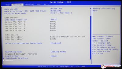

Moin @FuGo0 und willkommen
als du den externen Bildschirm angeschlossen hast, hast du dann auch versucht umzuschalten auf Diesen mit Fn+ F3 ?
Kommst du mit F2 noch ins Bios , setzt veraus das die interne IGPU noch heil ist. Dort versuchsweise die dGPU ausschalten
(Advanced/ switchable graphics) .
Wenn das funktioniert im Geräte Manager nachschauen ob die Nvidia noch dort ist und ob es da ein Problem gibt.

Ja ich hab am Tv versucht den Bildschirm zu wechseln mit Fn+F3 leider ohne erfolg.
Ich hab keine Ahnung ob ich ins bios komme. Gibt es eine akustische bestätigung da ich kein bild habe? Ich habe den Thread über den bios blindflug gelesen. Weiss aber nicht ob ich die selbe bios version habe. Zudem finde ich es nur schon schwierig abzuschätzen die zeitabstände zu kennen. Ab wann wie lange F2 drücken bis ich wirklich im bios bin. Ist es überhaupt realistisch das dies das problem ist wenn ich noch bild artefakte hatte?

@FuGo0
Das  kann nicht funktionieren, da die Grafikausgabe immer über den dedizierten (defekten) Grafikchip läuft... da nutzt auch eine intakte interne iGPU im Proc nicht. Das kann klappen bei Desktopmodellen, bei denen man dann den Videoport des Mainboards benutzt, aber nicht wenn der defekte Grafikchip noch im System steckt und die Bildausgabe nur darüber erfolgen kann.
Auch dass vor dem Totalausfall bereits Störungen der Bildausgabe vorlagen bestätigt die Diagnose, leider.
