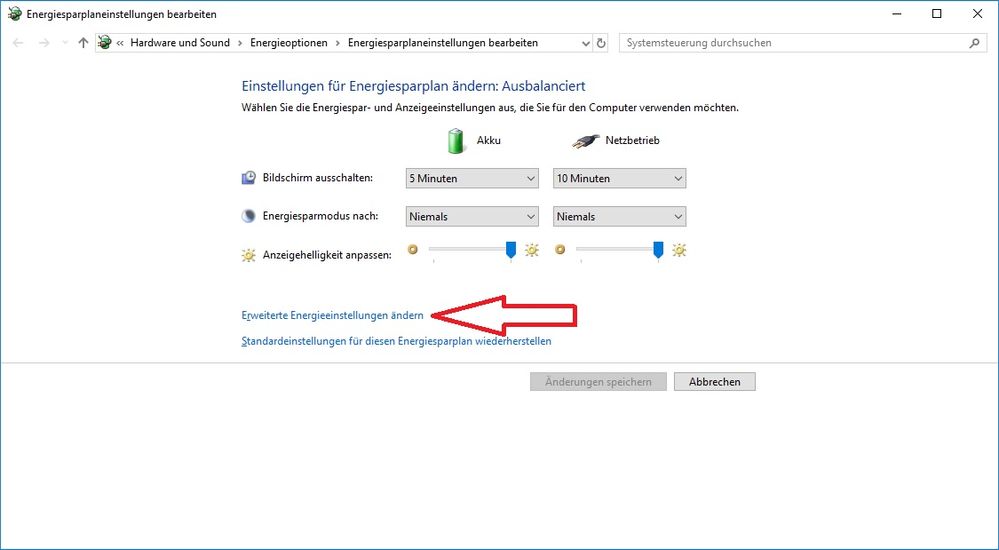

@Inferno2016
Dann würde ich es zur Sicherheit einmal mit einem Recover auf Werkszustand ausprobieren und den Rechener wieder auf Auslieferungszustand bringen. Glaube das wäre die beste Basis für eine weitere Ursachenprüfung. (Wer weiß ob es nicht doch irgendeinen Treiber gibt, welcher nicht richtig dabei war.
Alternativ auch noch einmal in die Energieeinstellungen schauen ob minimale CPU Leistung auf Standard 5% steht oder ob da versehentlich was hoch gedreht wurde.
Hier ein Beispiel wo das zu finden ist:

@Fox10das habe ich auch schon kontrolliert, da kann ich einstellen was ich möchte, die CPU zeigt sich davon uneinbedruckt.
Selbst wenn ich bei minimal 1% einstelle und bei max 50 % oder 20 % die CPU Taktet weiterhin mit 3,8 GHz.
