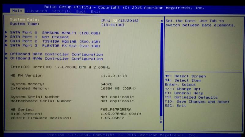

@maschine33: danke für das Bild. Jetzt weiß ich das ichs kaputt gemacht hab ...
Masterfrage: Wie wichtig sind die Seriennummern im UEFI? Sind die da nur als Information drin, oder braucht man die für irgnedwas Softwaremässiges?

Ich musste das UEFI zurücksetzen da der Laptop die Speichertimings des neuen Rams nicht wollte und sich weigerte zu starten. Nach dem zurücksetzen(hab CMOS Batterie kurzfristig abgesteckt um alles zurückzusetzen) erkannte der Laptop den Ram sofort mit 2400MHz und 14er Timings.
Und seit dem sind die Seriennummern im UEFI verschwunden.

 @Major_ToM hast du eine Ahnung ob es schlimm ist dass bei mir die Seriennummern aus dem UEFI verschunden sind? Und ob ich die irgendwie wiederherstellen kann.

@Plasma5 Kannst Du mal einen Schreenshot schicken, wie das UEFI bei dir aussieht?

Ich poste das bild aber für @Major_ToM gerne nochmal 🙂
