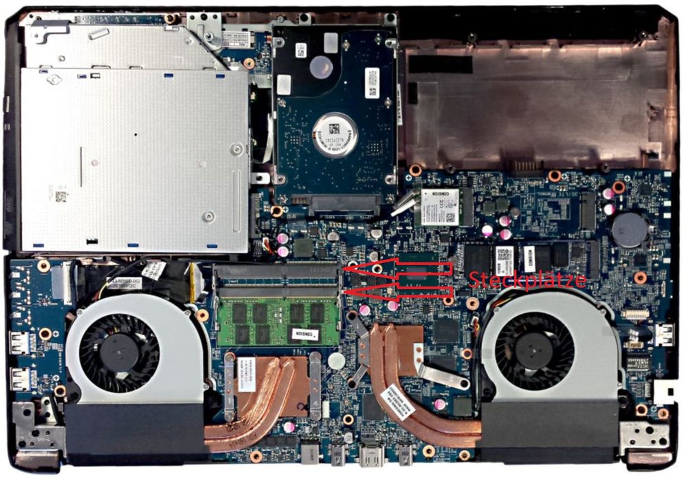

Guten Morgen an alle,
Ich habe mir das Erazer X6601 geholt und bin damit soweit auch sehr zufrieden. Habe mittlerweile eine zweite SSD nachgerüstet aber verzweifle am RAM.
Laut Anleitung die ich auf Medion gefunden habe, muss die Tastatur dafür entfernt werden. Kann mir einer hellen?
Habe auch nicht geschafft die untere Verkleidung komplett abzubauen, da diese an dem Lautsprecher nicht abgehen will

Hallo @DBengs2805.
Die Arbeitsspeichersteckplätze sind beide von unten erreichbar. Die Tastatur muss nicht ausgebaut werden.

Vielen Dank für die Antwort.
Wenn ich den Arbeitsspeicher im dual Channel Modus laufen lassen möchte, benötige ich ja den identischen RAM der verbaut ist. Auf der Medion Homepage finde ich diesen allerdings nicht. Können Sie mir eventuell sagen welcher RAM verbaut ist damit ich den identischen suchen kann?

Hallo @DBengs2805.
Teile mir dazu bitte einmal die achtstellige Artikelnummer (MSN) des Notebooks mit.

MSN 30021414

Hallo @DBengs2805.
In deinem X6601 (MD 60270) ist ein 8GB Speicherbaustein (HMA41GS6AFR8N-TF) mit der Spezifikation PC4 1700 (2133 MHz) verbaut.
