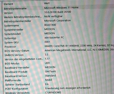

Wenn dir das mIt der MedionServiceApp zu aufwendig ist, kannst Du auch mit Win Taste plusR  -> Msinfo32 eingeben ->  auf der ersten Ergebnisseite unter System RKU evtl in den letzten acht Stellen die MSN Nummer auslesen. Falls diese beim Ersatzboard eingepflegt  wurde.

sowohl in der Service App als auch unter MsInfo32, ist sie MSN Nummer 0001.
