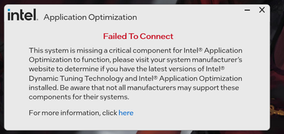

Hi,
ich habe festgestellt, dass bei der XMG-Variante des 13900HX-4090-Laptops Intel APO funktioniert, wofür jedoch Intel DTT erforderlich ist. Leider konnte ich im BIOS keinen entsprechenden Schalter finden. Gibt es einen Treiber dafür? Falls ja, konnte ich diesen auf der Treiberseite nicht finden. XMG hat das Update mit dem Treiber-Release vom 25.03.2024 hinzugefügt. Über einen entsprechenden Link wäre ich sehr dankbar.
MfG
P.S. Hier noch die Fehlermeldung vom IPO:

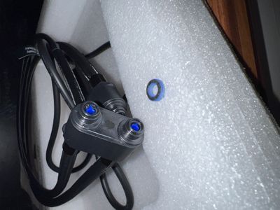

hallo @tanker10 @Major_ToM
kann mir jemand bitte erklären wo man diese Gummidichtungen dran machen muss

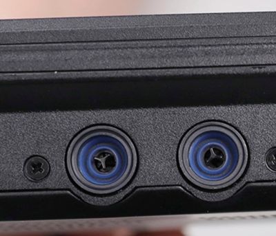

Moin @ZeMMo
Könnten das diese sein, am Gerät:

Hey @Fishtown
Genau diese Gummidichtungen
sollten die auch am schlauch dran sein ?
habs am schlauch versucht aber sobald der Schlauch am Kühler dran mache ist es nicht ganz angeschlossen bzw. Wegen den Dichtungen
denke am Schlauch gehören die nicht dran

@Fishtown
Am Kühler selbst sind die schon dran gewesen ja

Moin @ZeMMo
zum Schlauchsystem gehört sie nicht , das wäre doppelt gemoppelt,
dann bleibt ja nur noch das Beast selber über :
wenn dort auch schon welche drinne sind, so sei die Frage gestattet: Wo war diese Dichtung?
Etwa im Umkarton, nun dann kann es sein das es entweder eine Ersatzdichtung als Beigabe ist oder sie hat sich dorthin verirrt beim verpacken der Einheiten in den Karton.
😎Frage doch beim Support nach ob dort jemand sich beschwert hat das sein System undicht ist weil eine Dichtung fehlt😄.

@Fishtown
Vielen lieben Dank
ja die Dichtungen sind Ersatz
dann wurde meine Frage beantwortet danke nochmal

Hey @Major_ToM ,
gibt es da inzwischen eine neue Treiberversion?
Inzwischen habe ich auf Empfehlung des Medion-Supports meine Windows-Version auf 24H2 aktualisiert und wegen der Meldung „Aktuell verursacht das Control Center einen Kernelbase-Fehler.“ den Control-Center-Service und die App neu installiert. Jetzt läuft APO nicht (ich habe den Treiber, den du hochgeladen hattest, neu heruntergeladen), aber ich bekomme die gleiche Fehlermeldung wie vorher.
Zusätzlich habe ich bemerkt, dass inzwischen mehr Spiele hinzugefügt wurden; dennoch konnte ich gestern (wo ich noch 23H2 hatte) nur die Spiele sehen, die beim Release vom APO verfügbar gewesen sind.
MfG
Tanker

Guten Morgen @tanker10 ,
Intel basierende Treiber und deren Updates werden gewöhnlich über den Intel® Treiber- und Support-Assistenten "verarztet", Hattest Du den mal drüberlaufen lassen?
Ansonsten müssen wir uns das einmal genauer anschauen.

Hi @tanker10 ,
dieses Thema rund um DTT bei dieser Maschine lese ich hier zum ersten mal, aber ich habe unter dem bisherigen Download-Link nun mal die Version 9.0.11910.61833 hinterlegt.

Hallo @tanker10.
Du hattest die Nachricht 39 von @Major_ToM als Lösung markiert?!? Dürfen wir somit davon ausgehen, dass die neuere Version 9.0.11910.61833 das Problem behoben hat? Waren noch andere Maßnahmen notwendig oder hat die reine Installation gereicht?
