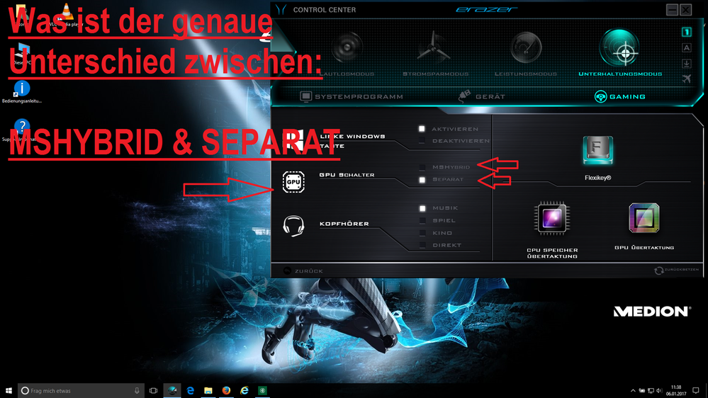

ich habe eine kurze Frage zum Control Center
Das X7849 hat ja zwei Grafikkarten, zum einen die INTEL HD, welche auf dem CoreI7 mit verlötet ist und zum anderen die NVIDIA GTX1070.
Im Control Center kann man je Profil den GPU Schalter einstellen:
MSHYBRID oder SEPARAT
1. Was genau bewirkt die jeweilige Einstellung?
MSHYBRID = nur die Intel Grafikkarte (ohne das die GTX1070 verwendet wird)?
SEPARAT = nur die GTX1070 (ohne das die Intel verwendet wird)?
 Sehe ich das richtig?

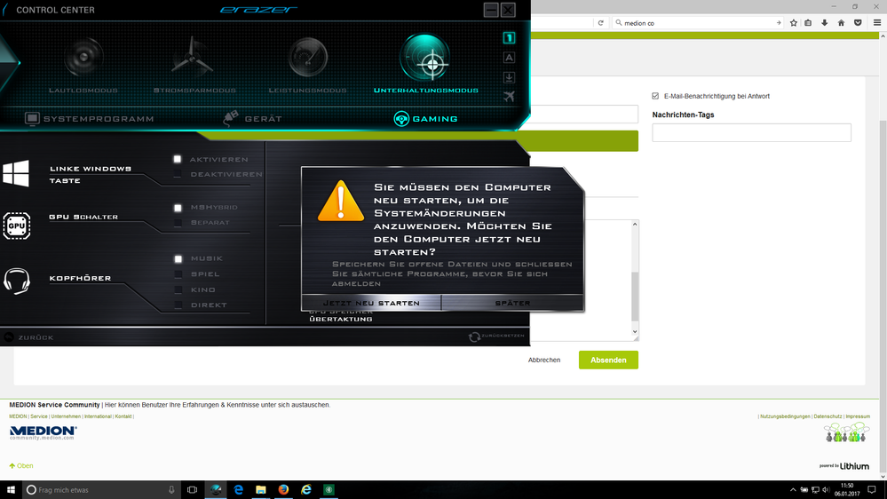

2. Und ist es richtig wenn ich auf MSHYBRID umschalte das ERAZER einen neustart machen möchte/muss, geht das nicht im laufenden Betrieb?
Ich will mich nicht Beschweren ich möchte es nur gerne verstehen.

Hallo @Fox10.
1.
"MSHYBRID" bedeutet, dass beide Grafikkarten aktiv sind. Hier wechselt das Betriebssystem anwendungsbezogen automatisch zwischen der integrierten Intel GPU und der separaten NVIDIA Grafikkarte. Je nach dem, welche Leistung erforderlich ist.
Mit "SEPARAT" zwingst du das Betriebssystem dazu, immer die leistungsstärkere NVIDIA Grafikkarte zu verwenden. Auch wenn diese für die laufende Anwendung eigentlich nicht erforderlich wäre.
2.
Wenn du umschaltest, ist ein Neustart normal, da im UEFI etwas umgestellt wird und das Betriebssystem dann mit den geänderten Einstellung neu gebootet werden muss.

@Andi
Danke für die Rückmeldung, dann hatte ich MSHYBRID falsch interpretiert.
