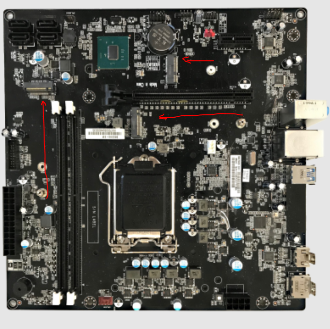

@Ahnen
Lutz, dein Mainboard ist genau das von mir zuerst genannte ECS B460H6-EM. Deine PCIe 512 GB M2 ist in dem links neben den senkrechten Speicherbänken rot markiertem Slot eingebaut. Siehe Bild weiter unten; da ist der Slot leer.
Wenn Du am Rechner die Seitenwand abnimmst, und in das Gehäuse reinschaust siehst du die dünne M2 SSD links neben den beiden hochkant eingebauten Ramriegel.
Die M2 SSD liegt platt wie eineFlunder auf dem Mainboard.
Zur leichteren Entfernung solltest Du zuerst die beiden Ramriegell ausklipsen und entfernen, dann kommt man leichter an die M2 ran.
Diese hat am unteren Ende ein kleine Schraube, die Du mit einem dünnen Kreuzschlitzschraubendreher entfernst.
Vorsichtig, sie ist sehr kurz. und fällt deswegen leicht runter.
Danach kannst Du die M2 ein wenig anheben und durch leichten Zug in Längsrichtung aus dem Slot ziehen.
Ich zeige nochmal das Bild des Mainboards in der Lage so wie es eingebaut ist,
und wie Du es bei aufrechtem Stand oder liegend vor dir siehst:
B460H6-EMB460H6-EM
Die linke rote Markierung zeigt die Lage der PCIe M2 an. Die Pfeilspitze zeigt auf den Slot, die Stelle für die Schraube ist am unterem Ende des roten Strichs.
Slot M2_1  direkt quer oberhalb des Processors          nur  SATA Protokoll
Slot M2_2  links neben den Speicherbänken               nur PCIe /NVME Protokoll, Einbauort der 512GB M2
Slot M2_3  oberhalb des PCIe x16 Slots                     nur Wlan Modul
In dem PCIe x 16 Slot steckt deine Nvidia GTX 1650 Grafikkarte, und verdeckt zum Teil die Sicht auf den freien SATA M2_1 Slot. Auf deinen Fotos sieht man die Einbaustelle zwischen der oberen Ecke des Proc-Lüfters und der Grafikkarte.

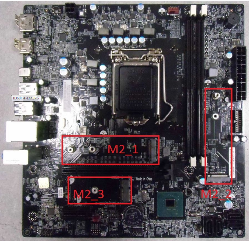

@Ahnen
Hallo Lutz, anbei eine Abbildung deines Mainboards B460H6-EM:
B460H6-EMB460H6-EM
Der rechte Slot dürfte deine 512 GB M2 SSD PCIe  enthalten. Diese ist so flach gebaut wie ein Ram-Riegel.
Der kleine kurze Steckplatz unten ist für ein Wlan/BT-Modul vorgesehen.
Slot M2_1 direkt unterhalb des Processors, oberhalb PCIe x16 Slots; nur  SATA Protokoll
Slot M2_2  rechts neben den Speicherbänken                                      nur PCIe /NVME Protokoll
Slot M2_3  unterhalb des PCIe x16 Slots                                               nur Wlan Modul
Hier noch ein paar mehr Angabe in den FAQs zu deinem MB:
https://community.medion.com/t5/FAQs/FAQ-Technische-Spezifikationen-f%C3%BCr-das-Mainboard-quot-ECS-...
Ich hoffe das beantwortet alle deine Fragen.

@Ahnen
Dann nenne deine MSN-Nummer; die steht auf einem Aufkleber, meist ist dieser  von unten auf dem Boden des Gehäuses aufgeklebt. Dann brauche ich kein Foto.
Dann kannst Du nur dieses Board haben ECS B360H4-EM
Da ist die Verteilung der M2 Schnittstellen gleich,  sind aber etwas anders belegt;
M2_1  PCIe und SATA
M2_2  PCIe
M2_3  unterhalb des PCIe x16 Slots     Wlan Modul
Wernn Du aber eine SATA M2 in den M2_1 Slot einsetzt wird eine PCIe M2 im Slot M2_2 nicht mehr erkannt. Aber ist egal, zum Nachrüsten immer eine PCIe 3.0 x4 nehmen. FAQ zum Board:
--> https://community.medion.com/t5/FAQs/FAQ-Spezifikationen-Mainboard-quot-MSI-B360I-Gaming-Pro-AC-quot...
B360H4-EMB360H4-EM

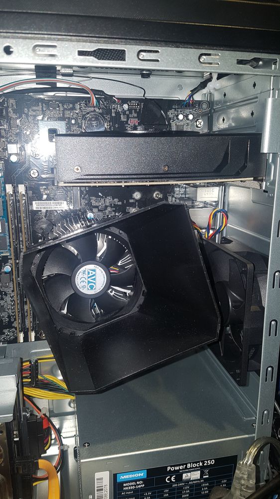

was muss tun um photos hier zu platzieren??
Nachricht 10 von 18
9.447 Aufrufe
Nachricht 10 von 18
9.447 Aufrufe
@Ahnen
Hattest Du doch gemacht. Die Bilder sind gerade eben für Alle freigegeben worden.#
Sie bringen aber keine neuen Erkenntnisse, Kann sehr gut beide Boards sein die ich genannt habe. Dafür sind die Bilder zu schlecht.
Wir brauchen die MSN _Nummer, die unter dem Boden des PC aufgeklebt ist. Schau endlich unter den Rechner nach dem Etikett;
Wenn Du weitere Hilfe haben willst, dann bücke dich mal, kippe den Rechner auf die Seite, dann kannst Du darunter die MSN Nummer ablesen und hier mitteilen
