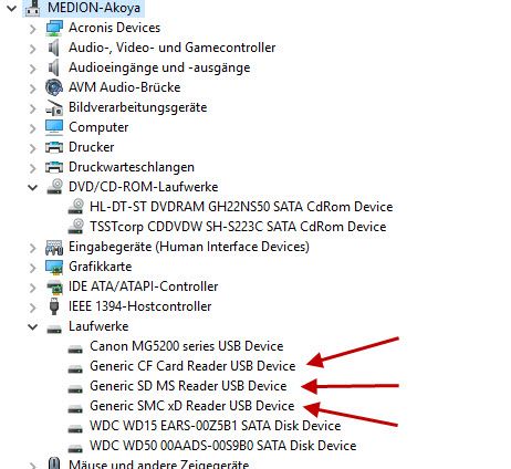

Bei mir ist der Kartenleser im Gerätemanager vorhanden (sie Bild)

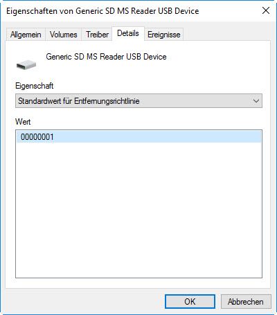

Meine Treiberdaten stimmen exakt mit den von Dir genannten überein.
Bei den Standard-Richtlinien bin ich mir nicht sicher. ob ich an der richtigen Stelle gesucht habe.
Ich füge mal ein Foto bei.

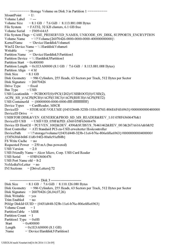

Habe dann mit UsbDriveInfo verglichen, was mir unter Laufwerk I (SD-Kartenleser) angezeigt wird:
a) wenn ich die SD bei laufendem PC einstecke:
   - im Explorer taucht der lokale Datenträger I auf + ich erhalte beim Anklicken die Meldung
      "auf I kann nicht zugegriffen werden. Ein an das System angeschlossenes Gerät funktioniert nicht."
   - in der Datenträgerverwaltung taucht die SD-Karte auf, aber kein Laufwerksbuchstabe ist zugeordnet.
      Wenn ich dort versuche, etwas an den Laufwerksbuchstaben zu verändern, bekomme ich die Fehlermeldung
      "Der Vorgang konnte nicht abgeschlossen werden, weil die Ansicht des Datenträgerverwaltungs-Snap-In
        nicht aktuell ist...."
b) wenn ich den PC mit eingesteckter SD-Karte starte:
      - im Explorer taucht der lokale Datenträger I auf + der Inhalt wird ordnungsgemäß angezeigt.
      - in der Datenträgerverwaltung taucht die SD-Karte auf, der Laufwerksbuchstabe I ist zugeordnet
        und könnte verändert werden.
Ich füge Kopien der beiden UsbDriveInfo Ergebnisse bei. Es scheint so, als würde das File-System der SD-Karte bei laufendem Betrieb nicht erkannt.
