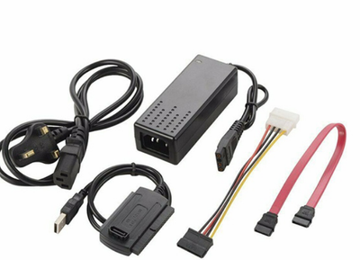

ich habe eibe Hd aus meinen Medion Akoya ausgebaut und möchte gerne über mein Notebook die Festplatte formatieren um alle Daten zu löschen. Wie heißt so ein Teil (vielleicht Adpater) womit ich meine ausgebaute HD über USB mit meinem Laptop verbinden kann und diese dann Formatieren kann?
Welche Merkmale muss so ein Teil erfüllen?

@Thundersax
Ein ganzes Gehäuse nur zum Datenüberspielen  für das alte 3,5" Zoll Format lohnt sich nicht.
Da ist der erste Link von Farron, ein alter IDE/SATA zu USB Adapter eine gute Lösung, da da ein Netzteil dabei ist und diese Adapter anstandslos funktionieren. Kosten früher ca ca 20 - 30,-  €.
Hier eine aktuelle Bezugsadresse:
Link: https://www.wish.com/product/5da04cf145e0f272617b767a?hide_login_modal=true&from_ad=goog_shopping&_d...
Das scheint mir das einfachste zu sein, da Alles, viele Kabel plus Netzteil, dabei ist.  Und für nur 5,- Euro!
Die andere Möglichkeit wäre, wenn du die Platte nur partitionieren und formatieren willst  ein separates Partititonierungsprogram, z.B.  Paragon-Festplattenmanager, oder ein anderes, zu nehmen.
Mit denen kannst Du am Laptop eine Wiederherstellungs-CD  oder USB-Stick erstellen, und damit den alten PC mit der wieder eingebauten alten Platte booten.
Dann kann Du mit der Paragon CD oder USB Stick die alte Platte partititonieren und formatieren.
Oder du hängst die alte Platte mit einem längerem Stromversorgungskabel an das Netzteil im altem PC (oder baust das aus und betreibst es isoliert ) und mit einem USB zu SATA Adapter am Notebook, der auf der Plattenseite keinen Kombi-Stecker, sondern Stecker für Stom und Daten separat hat, dann nur den SATA Datenanschluss an die alte 3,5" anschliessen. UNd den Strrom vom altem Netzteil holen.
Separate Stecker und Anschluss am altem Netzteil deswegen, da keine USB-Buchse genug Strom zum Betrieb einer alten 3,5" Platte liefern kann.

Danke für das Feedback. Ich besitze exact das gleiche Teil mit den gleichen Ausstattungen. Daß nun Wish ein unseriöser Partner ist kann ich wirklich nicht wissen. Der britische Stecker des angebotenen Artikels ist sogar in der Abbildung zu erkennen:
Diesen kann man problemlos gegen einen Schuko-Stecker  tauschen.
Und welches USB Kabel fehlt?
Es gibt nur ein fest montiertes USB-Kabel am Adapter für SATA, IDE und USB Anschluss.
Insoweit kann ich deine Kritk nicht ganz verstehen. Es sei denn eins von den Teilen fehlten.
Poste doch ein Foto von allen Teilen, das sollten die folgenden sein:
  • 1 Netzteil mit 230V Anschlusskabel
  • 1 Stromanschluss Molex auf SATA Stromstecker (vom Netzteilstecker zur Platte)
  • 1 Adapter zum Anstecken an eine Platte, mit festem USB Kabel zum Computer;  und der SATA-Buchse um den Adapter
  •    direkt mit einem SATA Anschluss einer Festplatte zu verbinden
  • 1 SATA Kabel zum Anschluss am Adapter, oder auch direkt mit einem SATA Port auf dem Mainboard, oder an eSATA Buchse
Mit dem SATA Kabel und der ext. Netzteil-Stromversorgung kann man auch eine SATA-Platte direkt mit dem Rechner Mainboard  (Desktop) verbinden; oder einer eSATA Buchse. Den Strom liefert das Netzteil mit angeschlossenem 4 adrigen Strom Adapter Kabel.
An einen Laptop mit 2 SATA HDD/SSD EInbauplätzen könnte man mit einer SATA-Verlängerung (30-50 cm) auch eine externe 3,5" HDD zum Kopieren/Partititonieren vorübergehend anschliessen.
Edit:
Du solltest deine alte Platte, wenn sie schon einen SATA Anschluss hat, folgendermassen anschliessen.
Rotes SATA-Kabel an Adapter und an die Platte;
Netzteil  mit Stromadapterkabel an die Platte anschliessen  [(Schukostecker montieren (lassen), oder mit einem Reiseadapter den englischen Stecker anschliessen) ]
Den Adapter übers USB-Kabel, ans Notebook anschliessen
In die Datenträgerverwaltung gehen, da sollte die HDD angezeigt werden.
Da kannst Du die Volumes löschen, und die Platte formatieren.
