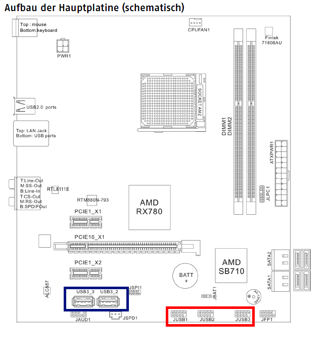

ich habe ein altes Motherboard aus einem Medion Akoya P5320 D aus dem Jahr 2011 in einem neuen Gehäuse mit 8 MB RAM, SATA III-Controller und einer SSD als Office-PC zu neuem Leben erweckt.
Der ursprüngliche PC verfügte über einen USB 3.0-Anschluss in der Frontblende. Aufgrund des fehlenden Gehäuses und der entsprechenden Verkabelungen habe ich keine Kenntnis davon, wie diese externe USB-Buchse mit dem MB verbunden war.
Leider sind die Angaben zum Board - abgesehen von der schematischen Abbildung desselben - recht spärlich.
Neben den auf dem MB verlöteten USB3_3 und USB3_2 Buchsen (blau) befinden sich noch die drei USB-Anschlüsse (Pfostenstecker) JUSB1, JUSB2 und JUSB3 (rot) auf dem Board. Ich gehe davon aus, dass die beiden Buchsen USB 3.0 unterstützen und die übrigen drei Anschlüsse ausschließlich USB 2.x.
Wenn jemand noch ein solches Schätzchen im Schrank oder im Betrieb haben sollte, dann wäre ich dankbar, wenn er mir mitteilen könnte, ob eine von beiden verlöteten USB3-Buchsen via Kabel mit dem vorderen externen Anschluss verbunden ist oder ob dafür eine andere Steckverbindung genutzt wird.
Hintergrund meines Anliegens ist der Wunsch, via Slot-Blech externe USB 3-Anschlüsse bereitzustellen - allerdings habe ich bisher noch kein Slotblech mit den notwendigen USB 3-Steckern bzw. andere Adapterkombinationen für das MB (die meisten haben die 19-poligen Pfostenstecker/-Buchsen) gefunden 😫 .
Hinsichtlich spezifischer technischer Informationen für diese MB waren meine Nachforschungen (erwartungsgemäß) auch nicht Erfolg gekrönt.
Ich freue mich auf eure Informationen 🙂 !

Hallo @UFO.
Verbaut war damals ein MSI Mainboard mit der Bezeichnung MS-7713.
Die Platine oben am PC hatte eine USB 2.0 Buchse und eine USB 3.0 Buchse. Der USB 2.0 Pfostenstecker war mit den Anschlüssen JUSB1 bis 3 verbunden und die USB 3.0 Buchse hatte einen USB-A Stecker, der zusammen mit dem USB-A Stecker des Datenhafens auf dem Mainboard an die USB3_3 und USB3_2 Buchsen angeschlossen war.
Korrekt.
Dann muss es ein Slotblech sein, das intern einen USB-A 3.0 Stecker hat, sofern du unbedingt die internen 3.0 Buchsen verwenden und nach außen leiten möchtest. Alternativ kannst du dir auch einfach eine USB 3.0 Karte für den PCIe x1 Slot kaufen. Dann bleiben die internen Buchsen halt unbelegt.

Hallo @UFO.
@UFO  schrieb:
eine solche Karte hätte ich noch - aber die passt nicht mehr wegen der Grafikkarte.
Vielleicht kannst du dir mit einer solchen Verlängerung behelfen. Musst mal schauen, ob das platzmäßig bei dir hinkommt.
Moin Andi,
eine solche Karte hätte ich noch - aber die passt nicht mehr wegen der Grafikkarte.  Der zweite PCIe x1 Slot ist schon mit dem SATA III Controller belegt und der ist mir wichtiger.
Uwe

Hallo @UFO.

Moin @Andi ,
ich wusste gar nicht, dass es so etwas gibt - war auf die Kabeladapter-Lösung fixiert. Ist interessant und sollte passen. Auf alle Fälle werde ich mir das noch einmal genauer anschauen.
Herzlichen Dank und Gruß
