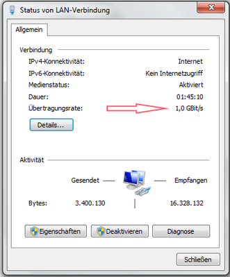

Moin @PON13
ich habe einen intressanten Artikel gefunden, ist von Intel, kann man aber sehr gut "Ummünzen"
auf deinen Realtek 2.5GbE LAN chip (2.5 Gbps/1 Gbps/100 Mbps)
https://www.intel.de/content/www/de/de/support/articles/000058908/ethernet-products/intel-killer-eth...
schau doch einmal ob bei Deinen das wie im Artikel beschrieben unter "Netzwerk- und Freigabecenter" steht (100Mbit/s),
bei meinem alten Win 7 Rechner , auch mit einer Realtek , sieht das so aus (1Gbit/s) :
wenn bei dir 100 Mbit/s und nicht 1Gbit/s ist dann schau, wie im Artikel beschrieben, im Gerätemanager, bei Netzwerkadapter ob dort  der realtek pcie gbe family controller / erweitert/ geschwindigkeit&duplex auf "Automatische Aushandelung" steht.
Übrigens, auf der Gigabite Seite ist ein anderer Treiber hinterlegt: (versuch macht klug)😉
https://www-gigabyte-com.translate.goog/de/Motherboard/B660M-DS3H-AX-DDR4-rev-1x/support?_x_tr_sl=en...
ansonsten doch noch eventuell ein hochwertigeres Kabel (Cat7) verwenden.

Moin @PON13
PON13
Nachricht 8 von 8
20.744 Aufrufe
Nachricht 8 von 8
20.744 Aufrufe
"Alles was man lange genug, konsequent mit System durchführt, führt zwangsläufig zum Erfolg."
Ja, das stimmt.
Hallo Fishtown,
alle  angeführten Positionen habe ich geprüft, sie waren in Ordnung. Die langsame Geschwindigkeit blieb.
Die Installation des neue Treibers [1168.007.0318.2022] führte zum Erfolg. Er ist wohl aus gutem Grund nagelneu.
Vielen Dank für den Hinweis auf diesen Treiber, besonders für den Link.
Den letzten Hinweis, ein Kabel Cat7 zu verwenden, habe ich (noch) nicht verfolgt, mit meinem Kabel Cat5e geht es ja jetzt.
Allen Beteiligten Dank für die Umzingelung der Ursache.
Also: Gelöst
