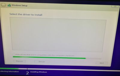

Hallo Daddle ,
vorrausgegangen ist das Junior etwas am Bios einstellen wollte und F10 gedrückt hat.
Reparaturoptionen funktionieren alle nicht.
Festplatten werden auch in der us Variante nicht angezeigt.
Bei Versuch Win 10 neu zu installieren werden keine Treiber auf x: boot/windows gefunden.
Gibt es eine Möglichkeit die benötigten Medion Treiber für den Erazer X67128  MSN: 10023117  bekommen ,
da ich keine CD/DVD habe und auch nicht auf die Festplatte komme ?
MfG Ralf

Nun zu dem ersten Screenshot den ich sehen kann (die anderen müssen morgen erst freigeschaltet werden, kann ich noch nicht sehen).
Kommt dieser Schirm, wenn Du mit einem USB Stick Win 10 installierst (durch das  MediaCreationTool auf einen anderem Zweit Rechner erstellt, da bei der Erstellung "Für einen anderen Rechner" wählen) und fragt nach Treibern?
Normalerweise fährt man erst die Installation zu Ende. Denn dieser Windowsinstallationsstick  bringt erstmal BasicTreiber mit, damit kann der Rechner arbeiten.
Danach, wenn Windows gebootet hat, werden dann über Windows Update die fehlenden bzw neueren Treiber nachgeladen; oder man sucht selber nach dem neuesten Grafiktreiber.
Gruass, daddle

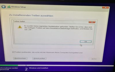

Hallo daddle ,
win stick wude fertiggestellt.
bei der neuinstallation findet der PC keinen Speicherort.
es ist nur die möglichkeit treiber zu installieren , diese werden aber auch nicht gefunden.
somit geht es nach ca. 20 bis 30 min. suche nicht mehr weiter.
Gruß Ralf

@fazer01
Die Frage  nach den Treibern kommt, da die Installationsroutine  keine Platte findet bzw lesen kann; daher bekommst Du  die Möglichkeit einen Plattentreiber falls für deine Platte einer nötig wäre, anzugeben.
Aber man braucht den normalerweise nicht, wie ich im vórigem Post schon schrieb. Das UEFI Bios und Windows haben alle benötigten Treiber dabei.

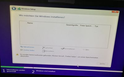

Es wäre ganz gut, wenn Du ein Bild von der Maske vom Installationsprogramm des USB Sticks machst, in der der verfügbare Platz angezeigt wird. Dein Text war da  etwas schwammig ausgedrückt, dass kein Platz zur Installation vorhanden sei:
es ist nur die möglichkeit treiber zu installieren, diese werden aber auch nicht gefunden.
somit geht es nach ca. 20 bis 30 min. Suche nicht mehr weiter.
Und auch in Post 1 hattest Du  geschrieben, du wärest bei einer Installation bis zu 80 % gekommen. Also muss ja noch Platz da gewesen sein.
Daher mach bitte ein Foto dieser Maske. schön scharf, und lade das extern hoch in eine Cloud, mit einem Link dahin, dass wir nicht auf die Freigabe warten müssen.
