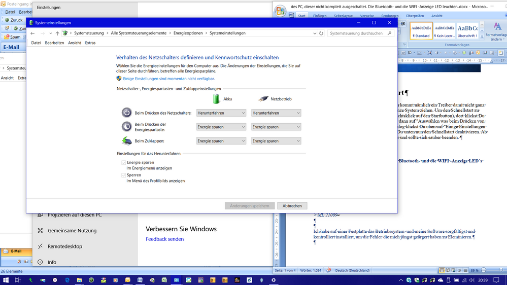

@RBJ
@RBJ  schrieb:
Hier ist die Lösung - und der Weg dahin:
1. Unter Win 1018 sind die Optionen für Schnellstart nicht mehr vorhanden.
Das stimmte leider nicht, auch wenn Du es zweimal wiederholt hattest. Und heute immer noch nicht! Siehe unten deinen Screenshot aus Post 7:
Dein Screenshot aus Post 7Dein Screenshot aus Post 7
In diesem Screenshot aus deinem Post 7 sieht man deutlich, dass die Zeile "Einige Einstellungen sind momentan nicht vorhanden" in blau hinterlegt und aktivierbar vorhanden ist.
Dass später die Einstellung fehlt, liegt wahrscheinlich an den Änderungen, die Du durch den Gebrauch der powercgf und den jeweiligen Parametern selber vorgenommen und damit die Energieeinstellungen verhunzt hattest.
@Kill_Bill Auch dein Beitrag aus Post 16 war nachweislich falsch, steht im deutlichem Widerspruch zu seinem Screenshot aus  Post 7, denn im zitiertem Bild von @RBJ  ist diese Zeile ja in blau aktivierbar deutlich zu sehen!
Und der "Nachweis" von RJB  aus Post 18 , nochmals beharrlich in Post 20 darauf bestehend, beweist ja nur , dass er mit dem powercfg Befehl Einiges "verhunzt",  u.a das Fehlen bzw das Deaktivieren des Ruhezustandes hervorgerufen hat.
Dann nachträglich das Reaktivieren des Ruhezustand als "Lösung" zu präsentieren, ist wohl eher ein klassischer Zirkelschluss als wie als Erfolg zu werten.
