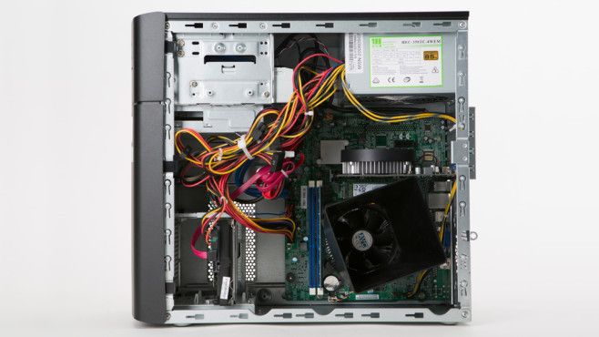

ich möchte mich über die aufrüstungs Möglichkeiten informieren, da ich später mal vielleicht was aufrüsten würde...
Mein PC: P5320 E
I5 6400,Win 10,128 GB SSD,8GB RAM, 2TB,GTX 750TI
Netzteil HEC-350TC
MSN: 10020344
Zu einem soll die Grafikkarte augetauchst werden, es soll eine GTX 960 rein.
Zum anderen soll der RAM erweitert werden.
Ich habe den PC noch nicht geöffnet, hier aber mal ein paar Bilder:
Medion-Akoya-P5320E-MD8875-658x370-97e0ec8c0b3f2cfaMedion-Akoya-P5320E-MD8875-658x370-f37df42519c4ef8b
So wie ich das sehe ist eine, ist eine Ram erweiterung kein Problem (freier Steckplatz^^).
Jetzt bin ich mir aber bei der Grafikkarte unsicher.
Reicht die Leistung des Netzteils und besitzt es auch einen passenden Anschluss für die neue Grafikkarte?
Wäre für Informationen/Vorschläge dankbar!
