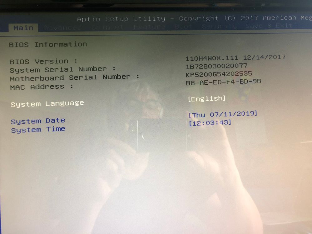

damit wir wirklich wissen, woran wir sind  und nicht noch mehrere Seiten im Dunkeln tappen, würde ich @fizcaraldo einmal bitten, ein Foto von seinem BIOS Startbildschirm zu machen. Nicht mehr und auch nicht weniger.

@Major_ToM
