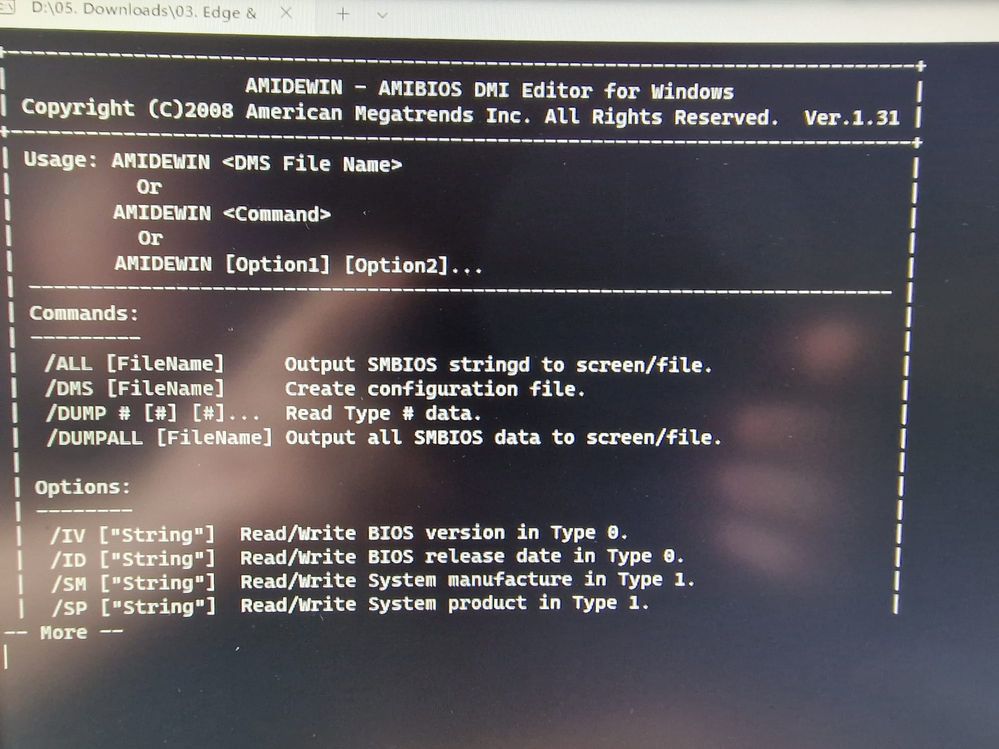

Hallo Kill_Bill,
das Programm "AMIDEWIN.EXE" gab es normal und als "AMIDEWINx64.EXE". Die 64er ging nicht auf, die normale ging auf und der Bildschirm zeigt mir dieses Bild hier:
Wie gehe ich weiter vor?

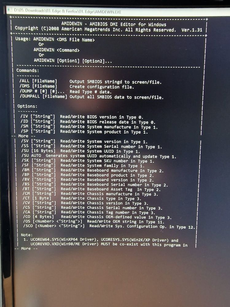

Irgendwie bin ich zu blöd! Ich habe das Programm "AMIDEWIN.EXE" direkt unter Windows aufgemacht ( nicht in cmd.exe Eingabeaufforderung) - glaube dann läuft es nicht richtig oder? Denn wenn ich die ".exe" direkt mit rechtsklick als Admin öffne, danach mit weiter drücke (Leertaste) - erscheint zwar das Bild hier:
aber beim nächsten Klick (egal welche Taste) schließt sich das Programm. Deshalb meine Frage:
Ich weiß zwar wie ich dieses "CMD" als Admin öffne,  aber wie öffne ich dann das Programm "AMIDEWIN.EXE"?
Und ist es das normale oder muß ich doch die 64 Bit-Version nehmen?  Die "AMIDEWIN.EXE" liegt bereit unter:
"D:\05. Downloads\03. Edge & Firefox\01. Edge\AMIDEWIN.EXE"
oder halt mit 64bit
 "D:\05. Downloads\03. Edge & Firefox\01. Edge\AMIDEWINx64.EXE"
Wie gehe ich jetzt weiter vor?

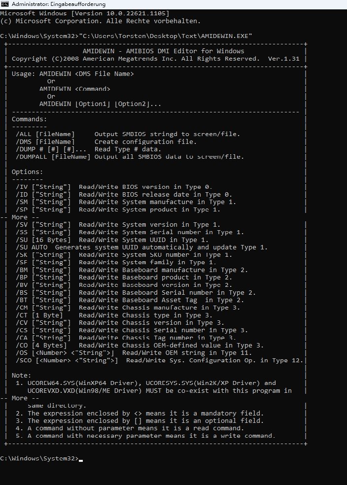

das mit dem "CMD" als Admin hat geklappt - konnte die ""AMIDEWIN.EXE" auch über "CMD" öffnen, es startet, dann drücke ich "Leertaste" und mir wird das dem "//SS String" angezeigt (siehe Bild oben im Post "16") - aber sobald ich irgendeine weitere Taste drücke, schließt sich das Programm und ich kann nichts eingeben. Ich habe die Version 1.31 - kann es sein, dass die zu alt ist oder nen Fehler hat? Vielleicht hast Du einen Link wo ich eine funktionierende Software downloaden kann.
Hier mal das Bild bis wo das Programm läuft:
Ich muß doch dann nur wenn der Cursor unten ist eingeben: /SS "01234567890123"
Sobald ich auf den Schrägstrich "Slash" oder "/" drücke, schließt sich das Programm und es kommt:
C:\Windows\System32>
Was nun?

Hallo @Toti
Nein, das Programm amidewin.exe erwartet den Parameter /SS "01234567890123" schon beim Aufruf, und führt ihn dann aus.
Nur weil keine Parameter übergeben hast, hat es überhaupt eine Hilfe ausgegeben.
amidewin.exe /SS "01234567890123"
Ich weiß aber nicht, ob das deine korrekte Seriennummer ist, also ggf. anpassen.
MfG.
K.B.
