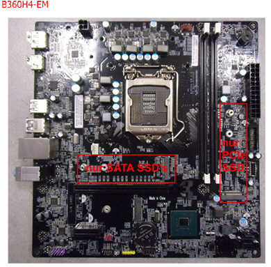

Die X67128 aus der Datenbank haben alle eine SSD m.2 2280 PCIe verbaut und stecken nicht neben der Grafikkarte
da dieser dort nur für M.2 SATA vorgesehen ist.

Ergänzend dazu dieser Link, der in Post 2 die technischen Daten des verbauten Mainboards angibt und eine vergrösserte Ansicht des MB anzeigt. Und hier die FAQ   dazu
 Die Bootplatte ist eine PCIde M2 SSD und sitzt seitlich vertikal neben den RAM Slots. Hattest Du denn eine zusätzliche Platte in den horizontalen Slot zwischen Processor und PCIe 4 x 16 Slot eingbaut, der nur für M2 SSDs mit SATA Schnittstelle funktioniert?
Denn die Bootplatte, die PCIe, ist wie Fishtown schon  schrieb nicht in diesem Slot.
Wenn du eine weitere (hoffentlich SATA) M2 Festplatte in diesen Slot unter der Graphikkarte eingebaut hattest, und nicht das Betriebssystem auf diese neue Platte migriert hast, dann bedeutet die Tatsache dass der Rechner jeweils nur nach Aus-und Einbau dieser Platte bootet, dass sie entweder defekt ist; oder Du eine mit einer falschen Schnitttelle, also eine PCIe M2 eingebaut hast.
Das kann in der Tat den Bootvorgang torpedieren.
 Oder hast Du evtl die  M2 SSD upside down  eingesteckt? Die Keys stören dabei nicht, sind ja nur Ausschnitte in der Kontaktleiste. Einzig störend wäre, dass sie etwas assymmetrisch angeordnet sind  Auf der eine Seite sind neben den Key 5  Kontakte, auf der anderen Seite sind es sechs.Trotzdem haben es schon etliche geschafft, die M2 kopfüber mit leichtem Druck einzustecken.

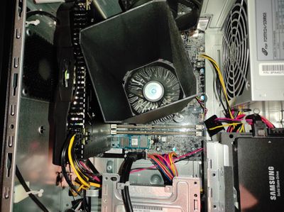

Wie auf dem Bild hoffentlich zu erkennen steckt die Festplatte unter der Grafikarte. Die liegt auch auf einer kleinen "Gummimatte", sieht und fühlt sich an wie ein Vibrations Pad.
Habe eine zusätzliche Samsung SSD 850 EVO 250GB per SATA 2, am Tag des kaufe eingebaut.

Die Platte die du unter der Grafikkarte siehst ist aber nicht die Bootplatte. Wie ich schon beschrieb, siehst du die Bootplatte auf dem MB nach vorne hin vertikal ausgerichtet zwischen dem Nettzeilanschluss und den RAM Speicherriegel.
Die Platte unter der Grafikkarte (M2_ 1 auf dem MB Bild) ist in einem Slot für SATA M2 SSD, und ist die, die Du eingebaut haben musst. Die "Gummimatte" ist ein hitzeableitendes Material. Bin davon nicht überzeugt, ich würde diese rausnehmen.
Der Rechner wurde mit einer PCIe M2 SSD in Slot M2_2 ausgeliefert. Da ist Windows drauf.

Dein Bild können wir erst morgen nach der Freigabe sehen.

Ne die  "SSD M.2 (2280) 1024 GB Phison PS5012-E12 PCIE" habe ich nicht selber eingebaut und es muss die Boot Platte sein.
Da sonst keine Festplatte drin war.
Ich habe eine SSD eingebaut die in einen 2'5 Zoll Schlitten eingebaut wird. Siehst du morgen auf dem Bild.

OK, dann hier ein neues Bild, Des gleichen Boardsmit  gleicher Bezeichnung.
 Du hast eine PCIe SSD, die nach den Angaben hier in dem vertikalem Slot  zwischen Netzteilanschluss  und Ramslots eingesetzt ist und das BS enthält.
Hier ist das zugehörige (gleiche) Mainboard Bild aus deinem verlinkter MSN Eintrag:
Die PCIe passt nur in den rechten senkrechten PCIe Slot. Anders kann ich es nicht verstehen. Das würde ich aber nicht als unter der Grafikkarte bezeichnen.
Bis dahin reicht zwar in etwa eine längere Grafkkarte. Aber direkt unter der GrafikKarte ist ja noch ein Slot, der mittlere.
Du musst da was in der  Beschreibung verwechseln.
Die Bootplatte Phison PCIe M2 SSD sitzt in dem rechtem Slot. Wenn der Rechner aufrecht steht  und das  Seitenteil ist offen dann ist es der aufrechte Slot im vorderem Mainboardbereich.  Anders kann es nicht sein.
Du weisst dass die PCIe M2 Platte so gross und flach wie ca. ein Kaugummistreifen ist und platt auf dem Mainboard aufliegt?

Erst Mal Asche auf mein Haupt.
Man muss vielleicht manchmal das Bild drehen das es passt 🙂
Hab das irgendwie erst gerade gerafft wie ich das drehen muss das es passt.
Ja das ist das Board und die Platte ist in den aufrechten Slot, wenn der Rechner steht links vom Prozessor.
