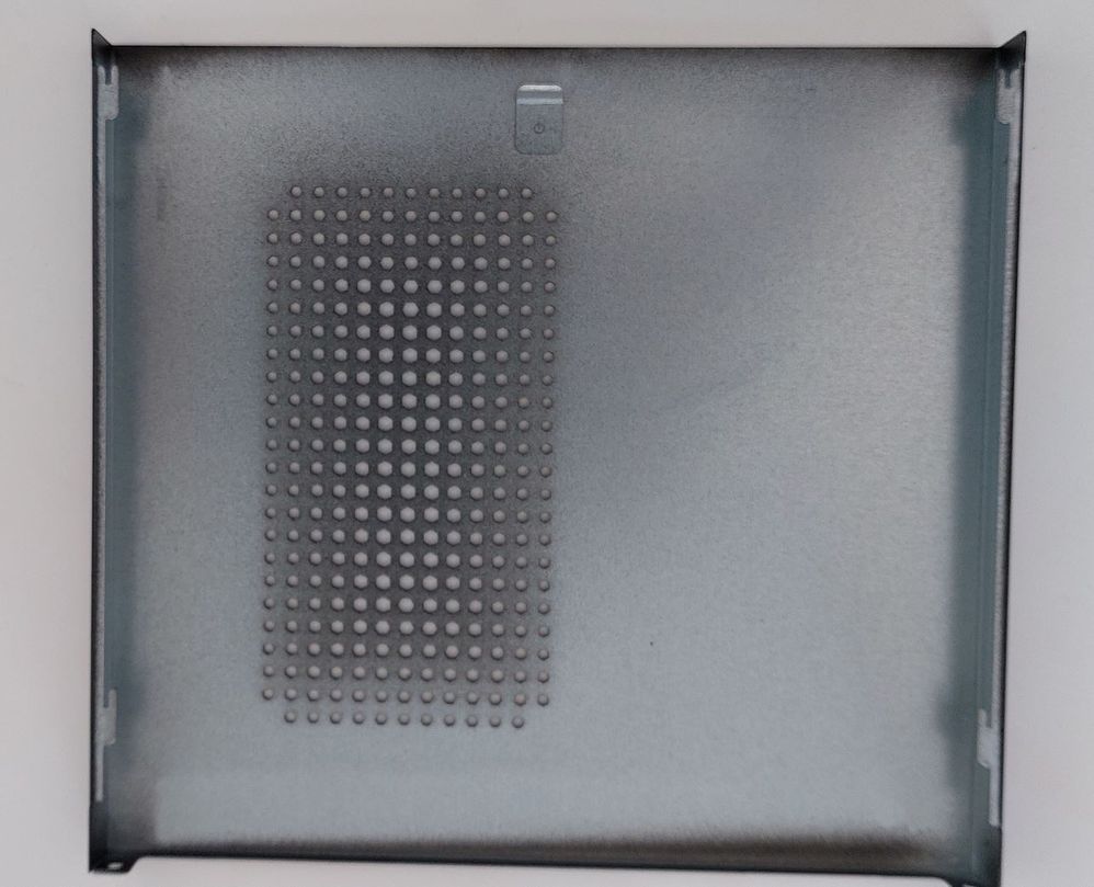

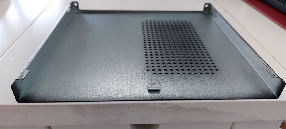

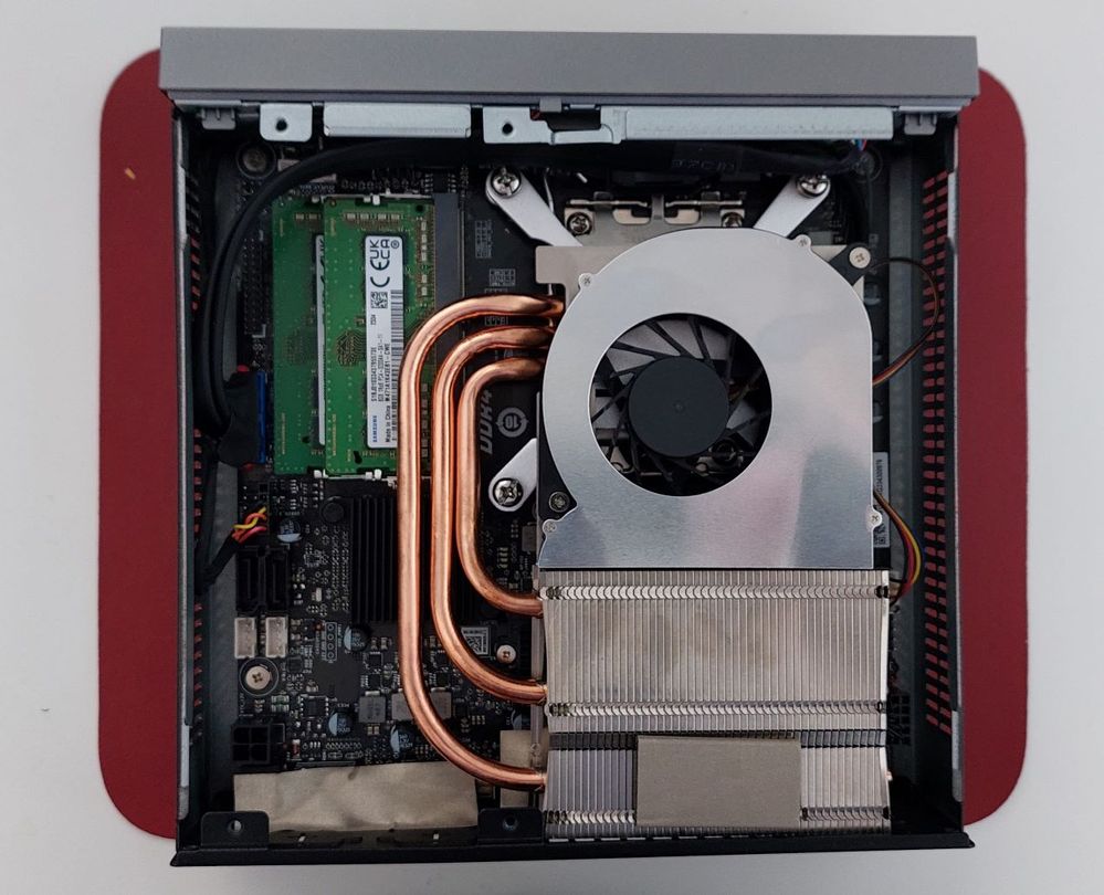

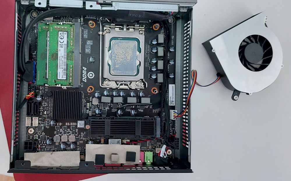

Leider kein Platz für die 2. Festplatte gefunden. Hier noch ein paar Bilder:

Moin @met
das sieht wirklich Eng aus, links und rechts wäre zwar für die 7mm dicke SSD 2,5" Platz aber dein Gehäuse hat nur 54mm Höhe
deine SSD braucht aber 70mm, das Einzigste für Innen wäre am abgebildeten Deckel mit selbstklebenden Klettband anzubringen.(Somit wieder lösbar)
Also oberhalb der Seite wo der RAM sitzt, das funktioniert aber nur wenn die drei Kupferkühlleitungen nicht zu hoch angebracht sind.

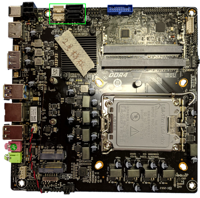

@met
Ist denn der Platz im Deckel des Speichers nicht ausreichend?  8 mm Höhe (7+1) sollte doch vorhanden sein. Und auf einem der Bilder vom Mainboard in Post 5 ist  ein SATA Anschluss zu sehen, grün markiert, daneben der Power SATA-Anschluss (weiss); und in den technischen Specs in der internen Datenbank wird von 2 SATA Anschlüssen gesprochen.
Allem vorausgesetzt die Abbildung ist in der Tat die richtige von dem Mainboard.
Und in diesem Post ist eine Abbildung des benötigten SATA Anschlusskabel incl. dem 4Pin SATA_Power connector  zu sehen.
Das Kabel gibt es im Ersatzteilshop , nennt sich PC SATA Cable WinWin Electron 2in1.
Also sollte es möglich sein innen im Deckel eine 7 mm2.5" SSD unterzubringen und anzuschliessen.
