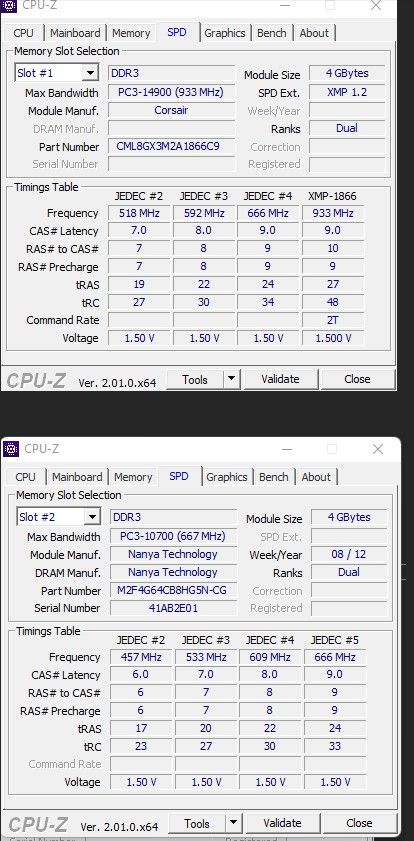

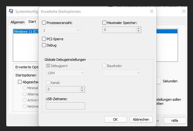

ich habe einen Medion MS-7728 geschenkt bekommen, den ich mit 2 identischen Crucial 8GB Ram Riegel auf 16 GB Ram upgraden wollte. Die Riegel werden in 2 weiteren PC´s einwandfrei erkannt. CPU-Z erkennt zwar dass beide Slots belegt sind, zeigt aber trotzdem jeweils nur 4 GB an. Die Riegel habe ich bereits mehrfach entnommen und erneut eingesetzt um auszuschliessen dass diese keinen ausreichenden Kontakt haben.Auch Windows habe ich schon neu installiert, leider ohne Erfolg.Wenn ich einen weiteren Ram Riegel einer anderen Marke einsetze (4GB) und den Crucial (8GB) bleibt der Gesamt Ram auch bei 8 GB. Im Bios werden ebenfalls nur 8 GB erkannt. msconfig maximaler speicher ist nicht angehakt und zeigt null, würde aktiviert aber auch nur 8 GB max zulassen.
Nun meine Frage, könnte ein Bios Update helfen dass die 16 GB erkannt werden? Mein Bios ist von 2011 und ich habe gelesen dass es wohl ein "neueres" BIOS Release date: 2012-11-01 geben soll. Leider finde ich dies trotz stundenlangem suchen nicht...

@Ralph23
Ich seh jetzt erst die mittlerweile freigegebenen Bilder.
@Ralph23  schrieb
....den ich mit 2 identischen Crucial 8GB Ram Riegel auf 16 GB Ram upgraden wollte. Die Riegel werden in 2 weiteren PC´s einwandfrei erkannt. CPU-Z erkennt zwar dass beide Slots belegt sind, zeigt aber trotzdem jeweils nur 4 GB an.
Deine Angaben im Text sind abweichend von den geposteten CPU-Z Angaben. Du sprichst von zwei  Crucial, in CPU-Z zeigt sich nur ein 8 GB Corsair-Riegel (im Register SPD). Und du gibst keine Spezifikationen für die fraglichen Crucial Riegel an.
Der andere 4 GB Riegel ist von Nanya und hat DDR3-SDRAM (PC3 10700 / 667 MHz)
Nach CPU-Z hat  der Corsair-Riegel nicht die geforderten Spezifikationen von Medion  --> DDR3-SDRAM [PC3-10600 / 667  MHz], sondern  DDR3-SDRAM  (PC3-14900 / 1333 MHz). [Die Abweichung zur Medion MHz Angabe erklärt sich wenn ich mich nicht irre dadurch, dass CPU-Z im Register SPD nicht die double data rate anzeigt. die bei den Medion Spezifikationen angegeben werden, sondern die "einfache"]
Aber egal was und wie, der Mix von verschiedenen RAM Riegel mit verschiedenen nicht immer passenden Spezifikationen ist Ursache dafür, dass sie nicht zu der vollständigen Nutzung der RAM-Kapazität führen.

@Ralph23
